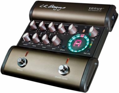

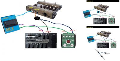

Deseo conectar a través de la entrada de efectos de un preamp (Lr Baggs) un par de multiefectos , pero no deseo que vayan en serie , deseo que vayan en paralelo y no tengan nada que ver uno con el otro.
He pensado poner en la salida de efectos (SEND) un pedal (A/B) , lo que no tengo muy claro es como efectuar el Retorno.
Opciones que considero:
A – Usar otro pedal (A/B)
B – Unir los dos cables de retorno entre si (En este caso ¿afectaria a la calidad del sonido?)
PD: Los efectos ambos llevan preamp y me afecta mucho al “gordo” del resultado , de ahí que no desee ponerlos en serie.
Muchas gracias a todos ¡!!
Adjunto fotografia

Usare una acustica con un previo (piezo ) Lr Baggs

Bueno, pues primero te respondo a tu pregunta y después te sugiero una alternativa ¿ok?
He mirado las impedancias de entrada de la Boss y de la Zoom, así como la impedancia de salida del lazo de efectos del L.R. Baggs. Mi recomendación es que los conectes al revés de cómo sugieres. Pon la "Y" entre la salida del lazo de efectos y la entrada de ambas pedaleras, de modo que las dos reciban la señal a la vez. Luego pones el selector A/B en la vuelta hacia el retorno del lazo de efectos.
Te sugiero esto porque si lo haces como tú comentas tendrías el problema de que la salida del pedal que no estés usando te estaría aportando ruido al conjunto de la señal.
Por otro lado, te comento cómo lo haría yo, que es completamente distinto a lo que tu planteas:
OPCIÓN 1: pasa del previo L.R. Baggs del suelo. Un previo como ese es necesario en acústicas que tienen un piezo-eléctrico pero no tienen previo interno. Lo que aporta ese previo frente a los otros efectos que tienes es que tiene una impedancia de entrada de 10 Mega-Ohmios, adecuada en esos casos (la Boss y la Zoom, "sólo" tienen 1 Mega-Ohmio, adecuado para eléctricas). Si tú ya tienes un previo interno en la guitarra, puedes conectarla directamente a la Boss (o a la Zoom) y utilizar el ecualizador de éstas. Yo sólo usaría ese previo si la guitarra no lo tuviera interno, o si esa ecualización fuese de una calidad especial que te gustase mucho... pero no creo que la Boss no te pueda dar lo mismo. Si atacas a la Boss directamente, puedes poner la Zoom en el lazo de la Boss. Guardas los "presets" que quieras y con un toque de pie cambias entre los efectos de una o de otra sin problemas.
OPCIÓN 2: vale, que te mola el previo del suelo. Pues ajústalo de modo que no aporte ganancia. La salida del previo la metes a la Boss e igualmente pones la Zoom en el lazo de la Boss. Para hacer esto, tendrías que conectar la guitarra al L,R. Baggs del suelo y monitorizar su salida. Luego añades la Boss sin ningún efecto añadido y ajustas la salida del L.R.Baggs y la entrada de la Boss hasta que la monitorización sea la misma que tenías antes.
Y a disfrutar.

El LR BAGGS le da una claridad , una castaña y un carisma brutal al sonido (( aparte sale en Canon y actua como D.I))
Realmente , la guitarra no es acustica es flamenca (cuerda nylon) con un previo LR Bagss incorporado.
Me parece super interesante sacar la "Y" desde el SEND de la LRBAGGS , algo que no habia pensado la verdad.
Cuando he conectado dirtectamente a la BOSS o a la ZOOM , el toqeu es direfente , no obtengo la misma claridad ni profundidad en las reverbs.
Cuando uso la Lr Baggs , es otro mundo.

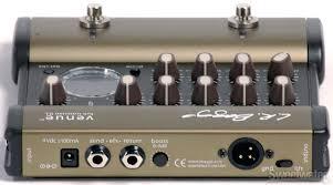

Adjunto fotos del LR BAGGS + el previo que lleva la guitarra

Manteniendo el L.R.Baggs, y teniendo que usar la D.I. te doy 2 opciones:
Opción1: la "Y" y el selector A/B
- SEND del L.R.Baggs al cable "Y"
- Una salida de la "Y" a la entrada de la Boss y la otra a la entrada de la Zoom
- Salidas de la Boss y la Zoom a entradas del "A/B Switch"
- Salida del "A/B Switch" a RETURN del L.R.Baggs.
Opción2: usando el lazo de la Boss para conectar la Zoom y evitando los cables en "Y" y el selector "A/B Switch".
- SEND del L.R.Baggs a Input de la Boss
- SEND de la Boss a entrada de la Zoom
- Salida de la Zoom a RETURN de la Boss
- Salida de la Boss a RETURN de la L.R. Baggs.
