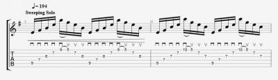

Buenas, quisiera saber si hay guitarras de 24 trastes que puedan tener la misma distancia del mastil a la de una de 21 trastes, por ende los trastes estarían mas pegados, es que veo que en algunas canciones se me hace difícil tocar el estilo sweep picking por la distancia que hay entre trastes. Yo tengo una guitarra de 21 trastes y siempre veo que en esos estilos usan guitarras de 24. Será porque es mas cómodo?
Por ejemplo aquí:
Ese hammer del 9 al 5 lo veo exagerado, ni que decir del 10 al 5.
