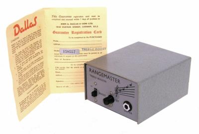

El Dallas Arbiter Rangemáster, fue durante años, el secreto de los grupos ingleses para calentar los amplis de la época.
Como se montaba en una caja con poco que ver respecto a las actuales, durante bastante tiempo, lo escondían detrás de los amplis o entre piezas del equipo para que no se viera el truco. Debido a su éxito, la marca decidió publicitarlo. Tommy Iommy era endorser y aparecía en la propaganda creada a tal efecto. Después ya se colocaba a la vista. Normalmente encima de los amplis.
Si señor. A día de hoy, se sigue en la misma línea de que la mejor forma de boostear un plexi es un treble Booster como el rangemaster. Al menos para conseguir esos tonos de la época.
