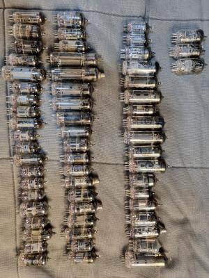

Hola gente,
Tengo las valvulas que aparecen en la foto, algunas de ellas son un poco antiguas por lo que veo.
Me las mandó mi suegro hace mucho de Rusia y hoy las he abierto, alguien sabe cómo probarlas o bien saben algo acerca de marcas o nomenclaturas que me puedan ayudar a ver qué son?
Muchas gracias!

Hola,
Hay miles de válvulas de la época soviética. Algunas son equivalentes de modelos occidentales, otras son parecidas y otras no se parecen prácticamente en nada. Las hay para audio y para otros usos como televisión, radio, etc...que no te servirán para audio.
Para probarlas hay que saber sus características y medirlas para saber si aún funcionan.
Lo que puedes hacer es fijarte en la serigrafía que llevan con carácteres cirílicos y a partir de ahí, preguntar si te pueden servir.
Con una simple foto de lejos es difícil ayudar.
Aquí encontrarás un montón de hojas de datos:
https://frank.pocnet.net/

Como veo que hay gente que ha entrado a mirar el hilo os explico, no por el autor del hilo que ni siquiera da las gracias:
primer carácter es la tensión de filamentos
segundo carácter indica el tipo de dispositivo
tercer carácter es el que define el tipo concreto de dispositivo, para diferenciarlo de otros dispositivos con los que comparta características
cuarto carácter el tipo de construcción.
Por ejemplo:
6 N 16 B:
6=válvula con filamentos sólo a 6V.
N=triodo (concretamente es un doble triodo).
16= según datasheet es una válvula de ganancia media, difiere de otras de aspecto similar como la 6N17B o 6N21B..., ambas de mayor ganancia.
B= válvula subminiatura con terminales de alambre para soldar directamente en circuito impreso, regleta...
También pueden llevar sufijos que indican características aún más concretas.
Aquí encontraréis todo esto y más, como las equivalencias de los carácteres cirílicos con nuestro alfabeto y un listado de definiciones:
https://en.wikipedia.org/wiki/Russian_tube_designations
De nada

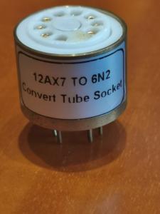

Las mas interesantes son las 6P14P equivalentes a las EL84 (creo que directamente,estas no las he probado) y las 6N2P,que son equivalentes a las 12AX7 pero
no directamente,pues hay que hacer algún cambio en la forma de cablear los heaters,creo recordar.Estas si las he usado,tanto directamente cableadas como deben ser
como a través de un zocalo adaptador en una posición de 12AX7,y suenan bien,no noté diferencia con las otras,y hace años eran baratísimas por ebay,las comprabas por 1 euro o menos.
Pongo una foto del zocalo adaptador que también pillé baratísimo,para quien tenga curiosidad:
