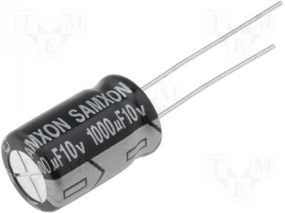

Te adjunto un ejemplo, este condensador aguntará una tensión de 10 voltios y tiene una capacitancia de 1000uf, no le vayas a poner esto, como mucho uno de 20uf, eso si...por lo menos de 450v para arriba para ir sobre seguro. Como ves...la franja gris del lateral es el negativo del condensador

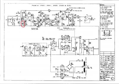

Otra cosa...te adjunto un esquema de un JCM900, no se si sera el tuyo....te señalo cual es el condensador al que me refiero.

Muchas gracias.el mio es el modelo 4100.estos sob los esquemas y lo que cambio el tio este que vi.y si que sonaba con mas graves en distorsion y en lumpio.yo utilizo el 95 por ciento distorsion.esto son los esquemas del mio y de lo que cambio.aunque me fio mas de ti.aunque tengo que mirat bien tu esquena por que no es del nodelo n 4100.
robertoillera
por el 13/12/2014
parece que no carga el esquema.probare desde el ordenador mas tarde
