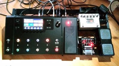

Cesarin1968
por el 16/02/2020
Mi juguete para casa. Una imagen vale mas que mil palabras.
PD: El blackstar ese volará y buscare otro previo a valvulas para el loop 2. El AMT maravilloso y en el loop 1. IR's que no falten ...
