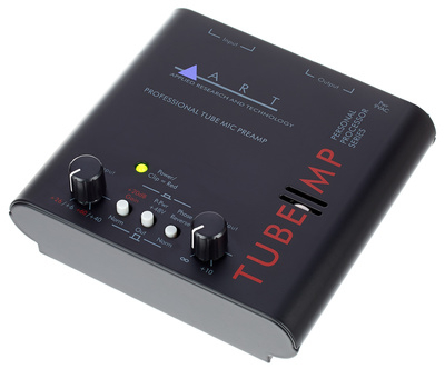

Tengo un previo de micro que desde hace unos dias y sin saber porqué me ha empezado a meter un ruido insoportable, un zumbido...
Se trata de un ART Tube MP es un previo que hasta la fecha me ha funcionado muy bien y he grabado voces con él sin problemas.
He comprobado los cables, y también probé a poner una regleta de estas que estabilizan la tensión por si fuera eso, pero que va, el zumbido sigue.
Asi que he pensando ya (por descartar) mi ultima posibilidad, la válvula. Es posible que sea ésta la que esté metiendo el zumbido?
Abriendo el aparato veo que es una 12AX7 modelo no pone nada sólo que es fabricada en China y...bueno, no entiendo mucho de electrónica pero, encenderse se enciende y calentarse se calienta....vamos, que parece que funciona....

Creo que tengo una buena noticia...(creo) resulta que he abierto el previo para sacarle una foto y ponerosla por aqui ahora mismo y cual es mi sorpresa...enciendo y veo que no se ilumina la válvula...bueno, lo he dejado como 10 minutos por si acaso pero sigue igual...ya está!!! casi seguro que es esto verdad?? lo que me parece rarao es que si no se enciende, igual amplifique, pero bueno....se tendría que iluminar o poner un poquito anaranjada, verdad?
Y aqui una foto de la susodicha en cuestión...

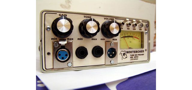

Una faena amigo. Aun así te recomendaría revisar las conexiones del zócalo del tubo ya que es muy común las roturas de las soldaduras. Si tu opción fuera buscar un buen previo de micro realmente valvular logicamente te recomendaría cosecha de la casa.
Previo de micro totalmente valvular de 4 triodos, ni un solo semiconductor en el camino de la señal, ganancia por pasos, control lineal de tono, phantom, cambio de fase, equilibrado de impedancias por frafo, válvulas trabajando a HT, todo en un bloque sin fuentes externas, silencioso para uso en estudio o en directo y versatil ya que puedes utilizarlo como caja de inyección e incluso previo de instrumento etc etc

hola penthode, y esa foto? no me digas que fabricas este tipo de aparatos!!

Bueno pues juguete nuevo no? Una faena pero cuando se trata de equipamiento económico muchas veces no vale la pena repararlo, me alegro que al menos lo tengas solucionado. La foto es de un previo de micro+caja de inyección+previo de instrumento realizado a medida para un cliente, 100% valvular. Diseño y fabrico equipos a medida, logicamente aprovecho luego esos diseños por si le encaja a otra persona. Si algún día te animas ya sabes!
