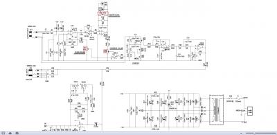

alfonsobiker escribió:
El de volumen de over drive no es también logarítmico
No, es lineal... observa los valores marcados en el siguiente esquema, fíjate que en overdrive volume indica que es un potenciómetro tipo B (osea lineal) de 5k.
