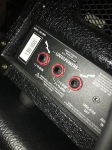

Muchos amplis tienen dos salidas juntas en la que se indican:1x8ohm ó 2x16ohm.
Entiendo que tengo que utilizar una de las salidas para conectar a una pantalla a 8ohm (independientemente del número de altavoces que tenga, ya que se refiere a los ohmnios totales de la pantalla que conectemos).
¿Pero cómo usaría la salida 2x16ohm? ¿Sería para conectar dos pantallas diferentes de 16 ohm cada una (conectandolas a cada salida con su respectivo cable) al amplificador? ¿O sería para conectar 2 pantallas de 8 ohm cada una en una salida?
Por otro lado, para usar el stereo podría conectar 2 cables, uno en cada salida a una misma pantalla de 16 ohm (right/left)?

Buenas Trarali, ese ampli solo admite o 1 pantalla de 16 Ohm en su salida o una de 8 en la suya o bien 2 de 16 en las dos salidas que hay. No puedes trabajar en estereo dado que ese amplificador es mono, por lo tanto te va a salir el mismo sonido por las dos salidas.

tralari escribió:
¿Pero cómo usaría la salida 2x16ohm? ¿Sería para conectar dos pantallas diferentes de 16 ohm cada una (conectandolas a cada salida con su respectivo cable) al amplificador?   Claro!   es una salida de 8 ohm con dos conectores en paralelo,precisamente para eso.
tralari escribió:
¿O sería para conectar 2 pantallas de 8 ohm cada una en una salida?  NO  ,dos pantallas de 8 en paralelo dan 4 ohm,error
NO!!!!!  es una salida MONO (con dos conectores en paralelo....como si fuesen 4,sigue siendo UNA salida)

Muchas gracias! Me quedó muy claro con vuestros comentarios 🙂
