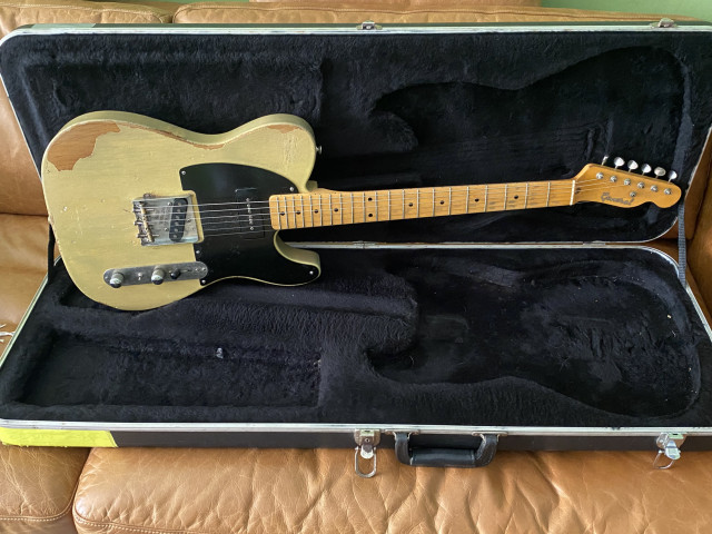

Hola muy buenas, como pongo en el titulo mi duda es si se podrían usar las perillas de volumen y tono de una Strato (las de plástico numeradas) y sustituirlas por las clásicas metálicas moleteadas y sin numeración de mi Telecaster.
El motivo es poder controlar mejor el nivel de volumen y tono con los números de estás.

Para ver si es posible hacer eso sí tienes que quitar las primas de la guitarra para ver el poste.
Creo que no es posible ya que los postes de los potenciómetros de telecaster no tienen las estrías no la muesca, por eso van asegurados con la tuerca Allen.
Los de una Strato están estriados y tienen una muesca para que encaje la perilla.
Como digo, para comprobarlo solo tienes que quitar una de las perillas.

Si así es Lolerpopler por lo que he visto mis potes tienen una ranura donde apretar el tornillo y no las estrías, pero me imagino que habra perillas numeradas con tornillo, yo sigo en la búsqueda, gracias por la respuesta 🙋🏻‍♂️

Aúpa, siguiendo con el tema de las perillas.., buscando en Ebay si que he encontrado las custom del modelo de Muddy Waters pero son una pasta 12 Euros más otros 15 de envío porque las traen de Estados Unidos, sigo buscando...
