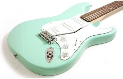

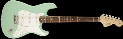

Como he puesto en el título estoy pensando cambiar algunas piezas de mi guitarra (clavijero, pastillas, etc.), se trata de una Fender Squier Affinity (Enlace de ejemplo de mi modelo: https://www.gear4music.es/es/Guitarra-y-bajo/Squier-Affinity-Stratocaster-Surf-Green/2M6F )
Quería preguntaros, si la guitarra fuera vuestra y os encontrarais en esta situación:
- Qué modificaciones le haríais a la guitarra si quisierais "mejorarla"? (o simplemente cambiar algunos componentes que no os gustan por las razones que vosotros creais)
- ("extra" no hace falta pero nos serviría de ayuda) Si le hicierais alguna modificación, que componentes usaríais?
Llevo un tiempo pensando en que me iría bien un cambio de guitarra y probar cosas nuevas, pero ahora mismo no es posible y me gustaría seguir dandole mantenimiento y cuidando a lo que ha sido mi primera guitarra eléctrica.
