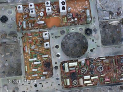

Despues de explicar como hice el champ con valvulas rusas paso a explicar conque lo hice. pasos:
1. Ir al rastro de tv valvulares rusos y hacer el intercambio de siempre con el custodio: 3 chasis por 1 botella de ron.

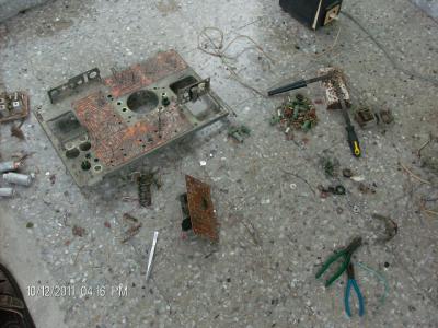

2. buscar un buen espacio en la casa y poner a calentar un cautin de 100watt (si es ruso mejor), cortes, destonilladores, alicates, limas, etc

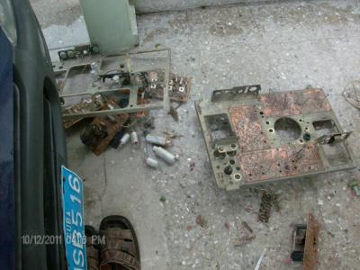

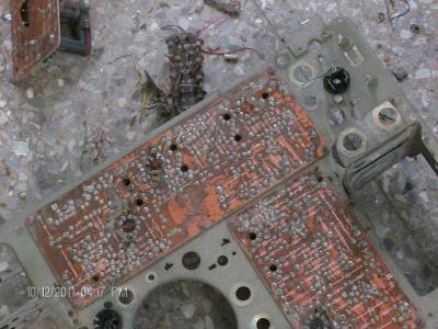

3. Comenzar el desguace

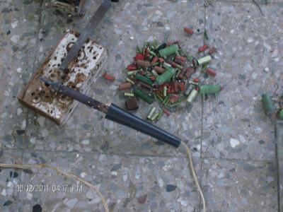

4. Seleccion de los elementos, midiendo uno por uno los elementos y botando a la basura lo que no sirve.

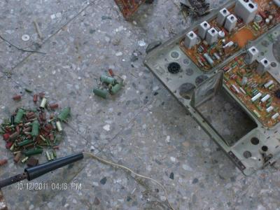

5. Separar por R de carbon, de metalicas, condensadores, transformadores, etc.
unas foticos

Conclusiones:
Ventajas
Con 20 pesos (1 dolar aprox) resuelves:
Resistecias de muy buena calidad de 1/2 w hasta 2 watts.
Condensadores de 0,02-0,1uf de 400v muy buenos.
Algunos hierros para tranformadores
Los filtros si estan malos y es mejor porque los utilizo para los capuchones para las valvulas del pre.
Los soques si no sirven para nada, los botas.

JAJAJAJAJA, ahora me doy cuenta, aqui el invierno es de camisa de manga larga y por las mananas despues te la tienes que quitar, Viste el cautin!! de verdad que es ruso y debe tener como 25 años es de 220v por eso se ve un transformadorsito por ahi.
Los filtros si son una mierda incluso de nuevos eran una mierda, pero las R son buenisimas, los otros Condensadores depende del tipo (sabes que ellos hacian para la industria militar y para la civil), otra cosa que ellos hacian muy bueno eran los motores electrico. el otro dia recicle unos motores de 24volt de cd (pienso cogerlos de transductores para una caja de reberveracion) que habian cogido el agua de 20 años y funcionan perfectamente, increible!! hasta para hacer un dremelcito pra barrenar PCB sirven!!
