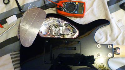

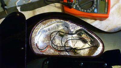

Se supone que se puede hacer sin desoldar los cables, pero siempre será más facil si los desueldas, por el hecho de poder trabajar con los huecos completamente vacíos. Y luego el apantallado debe conectarse a masa.

Hola ayer se lo hice a mi aria excellion y se ha quedado muda jejeej,,, nada de nada de zumbido de alterna. buen post.
TioLaBara
por el 12/06/2013
también apantalle la tapita.. jeje
