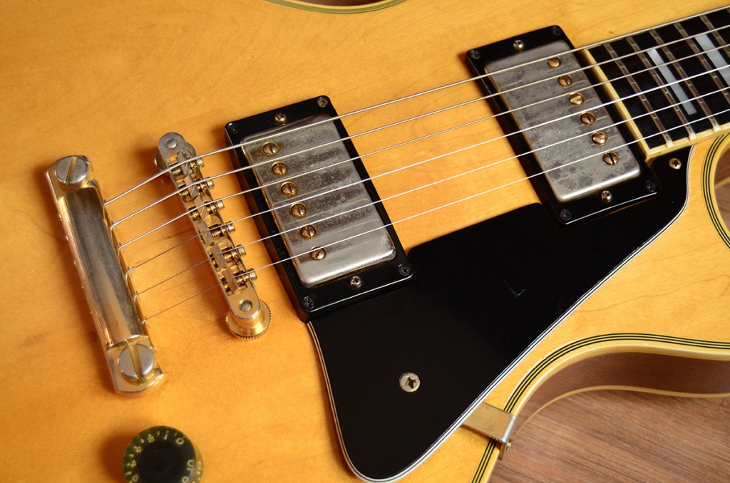

Los abr-1 muchas veces entran bien en los postes del nashville, yo lo he hecho varias veces. Y si no entra bien con un poco de lima en los postes listo. No serían necesarios adaptadores ni cambio de casquillos.
En esta custom del 81 saqué el nashville original, que estaba también colapsado, y puse directamente un abr-1 de Gibson.
