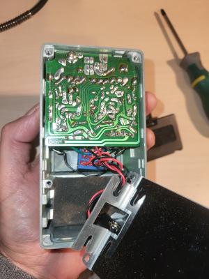

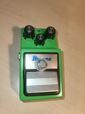

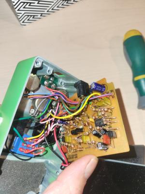

Muy buenas compañeros!  Pno me vendria nada mal  un poco de info a todos los entendidos sobre este pedal ! No tengo mucha idea y como este pedal es un mundo y aqui hay un monton de trotas ....pues si alguien me hechase una mano se lo agradeceria. El pedal lo compre hace unos años de segunda mano  y tiene hecha una modificaccion , desgraciadamente no tiene la placa identificativa,pero si que pone maxon en la tapa de la pila y en la placa electronica asi que supongo que ya tiene sus batallas!. Me gustaria saber su año de construccion aproximado y su lugar de procedencia y ya si alguien supiese decirme el tipo de modifiaccion se lo agradeceria .... un saludo a toda la comunidad!

Casi seguro que lo han hecho truebypass, no se si además tendrá algo más...

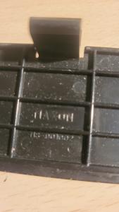

En la tapa de debajo debería haber un número de serie, con eso y el tipo de etiqueta se podría buscar la fecha.

Ms-D01002

Me refería a la tapa del pedal, pero ya he releído y parece que no tienes la etiqueta, verdad?

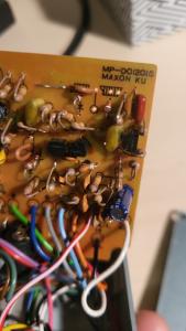

Bueno, yo diría que es de 2001 por la fecha del condensador azul que hay en la placa. De antes de 2003 seguro, que es cuando maxon dejó de fabricarlos.

Creo que en el condensador se ve que es del 2001,placa maxon y tapa maxon,y dejaron de fabricar para ibanez en 2002,tiene mod true bypass y no se si llevará algo más!

Por las imagenes que aportas, te diria sin mucho margen de error que se trata de un Ibanez Tube Screamer TS9, reedicion del año 2001.
Lleva el chip Toshiba Toshiba TA75558, el mismo que llevan casi todas las reediciones, las resistencias de color marron, y el marcaje del condensador electrolitico cuyas dos primeras cifras (01) normalmente indican el año de fabricacion.
