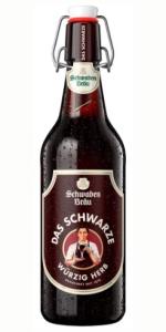

Ahora solo me viene a la cabeza uno, pero es muy bueno:
No gastes en strap locks de goma de esos para sujetar la correa; píllalos de las cervezas alemanas con cierre tipo "gaseosa".
Duran de por vida aunque, no sé por qué, yo tengo que reponerlos frecuentemente 😁
