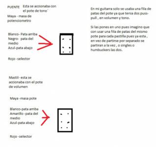

Pero si las true duo solo tienen 4 hilos y masa........y ruidos cero , eso te lo puedo asegurar. Sin duda no la has conectado como debias o no se....
Asi venian conectadas en mi guitarra:
gidrant
por el 18/08/2013
Gracias , voy a intentar revisar todo cableado con multimetro. en mi caso - es una pastilla humbucker , y en esquemas de Ibanez - vienen con un push-pull. Saludos.
