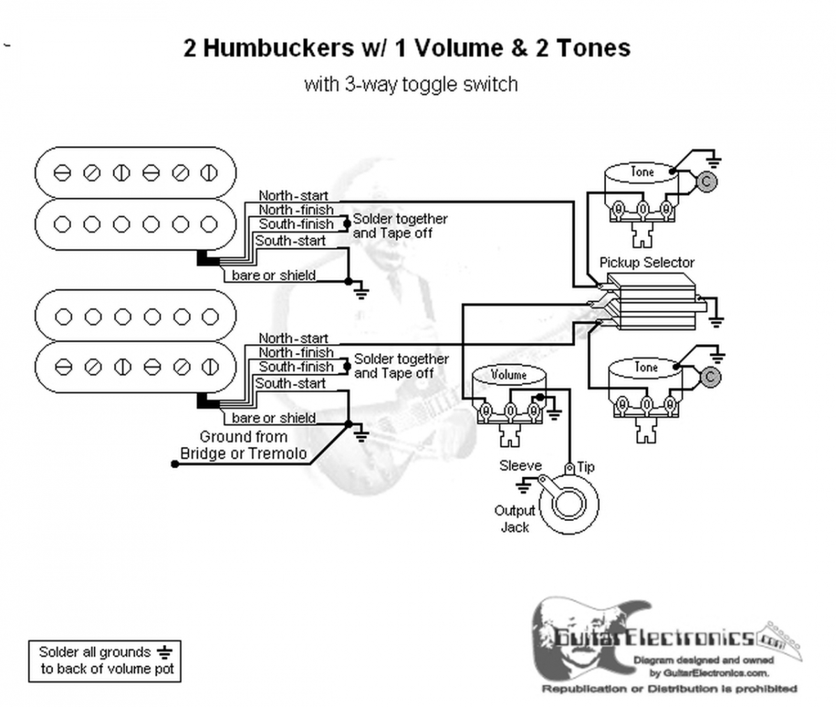

Si no vas a tener un sistema de conmutación individual de cada bovina, lo puedes plantear como una doble corriente, con las 3 siempre activas, uniendo en serie cada bovina a la siguiente, que imagino se hará empalmando los cables directamente como en este esquema:
Como en esta imagen donde une el "north finish" con el "south finish" de cada humbucker, pero lo tendrás que hacer 2 veces.
Al final lo que hace es que al señal llega desde el selector de pastillas al "north start" y lo pasa a la siguiente bovina, de ahí a la siguiente, y finalmente a tierra.
