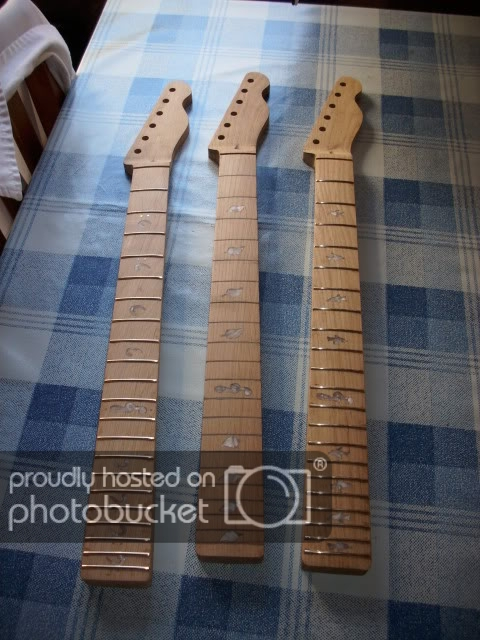

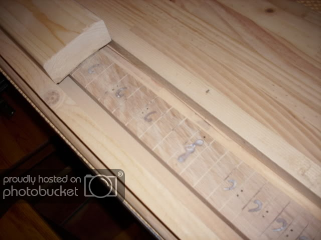

Este es el curvado del diapasón de uno de los tres.Lo que hago es centrar el mástil entre dos listones y alinearlo bien para que las pasadas de lija sean lo más paralelas posibles
No obstante al ser un radiado manual (y no de control numérico)yo repaso al final todo el diapasón con escuadra para que no quede ninguna barriga que nos hayamos saltado,es muy importante ya que no es igual nivelar los trastes con un diapasón barrigudo que con un diapasón curvo y perfectamente liso,si lo hiciéramos de la primera forma el desgaste en los trastes sería muy que muy irregular y costaría más trabajo recoronarlos y quedarlos bien.:ok:

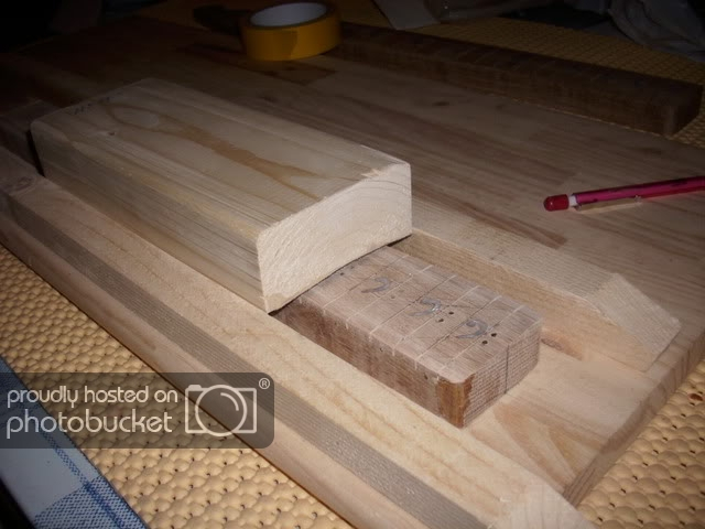

numerosiete, ese taco lo compraste o lo hicisiste vos?
Los hice yo.Pero me he agenciado unos hechos con máquina para tener de reserva y ver como son.Están hechos con madera de fresno y los míos son de pino que se astilla fácil fácil.Hay un post por ahí en el que se dan ideas de cómo hacer unos tacos caseros,no es complicado.Los hice con unos listones de pino,marcando a ambos lados la curvatura.Fui lijando con un cartucho de silicona al que pegué lija de 80,una vez llegue casi a las marcas hice unos moldes convexo ,les monté una lija y seguí lijando hasta que quedaron en su punto.De todos modos me he comprado un juego de tracos
Si, estuve por ese post, me baje el pdf y vi varias cosas interesantes, yo estoy por comprar unos hechos para radiar, pero estaria bueno experimentar haciendo, es mas, estaria bueno un post en el foro sobre como hacer los tacos, diferentes metodos y fotos para que cada uno suba sus tacos jeje, ya voy a inventar algo y les comento, saludos

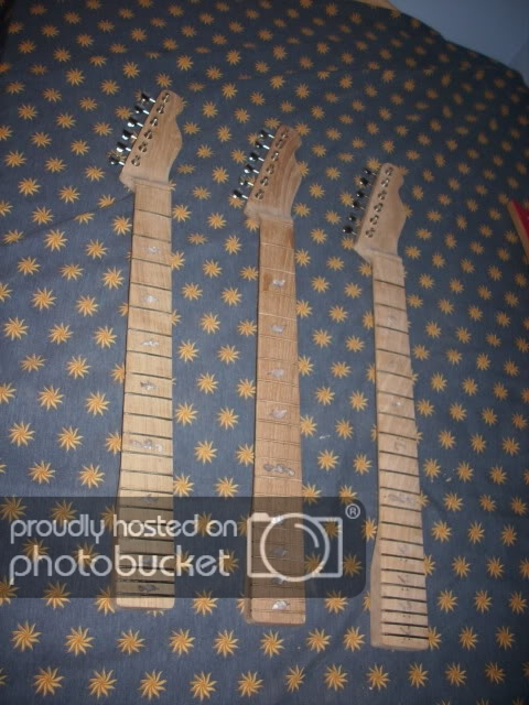

Ya los tengo trasteados.
Y los he pasado el bastrén,para hacer el rebaje a lo gordo.
Ahora me queda hacer el trabajo a lo fino a base de lija y regla

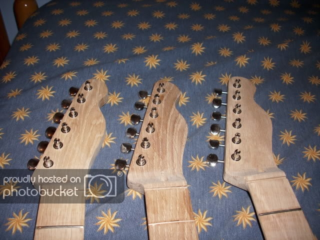

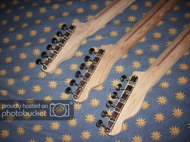

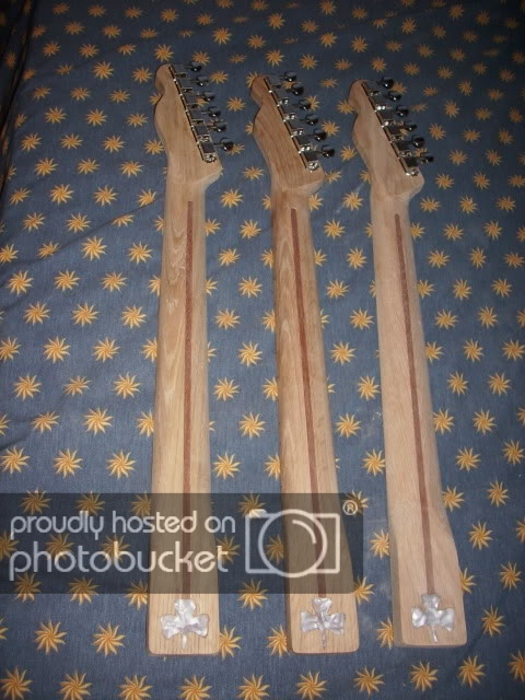

Bueno ya les he dejado más o menos a lo fino.Los he montado las clavijas que era una de las cosas que me faltaban por hacer por lo de taladrar bujeros. :ok:
Me falta ponerles una cejuela, el decal "Teletrucha 3J" :risa: equilibrar los trastes y darles el aceite a los de mi amigo Juanjo,y por supuesto montarlos en su cuerpo para hacer los bujeros.
El tercero me lo voy a quedar para otro proyecto que tengo en mente una MayCaster :risa: :risa: Pero eso será más adelante

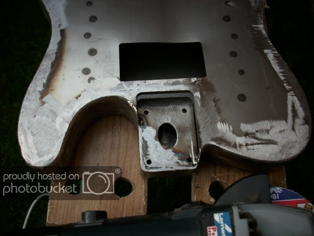

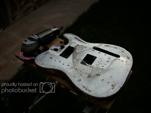

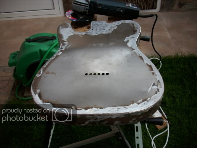

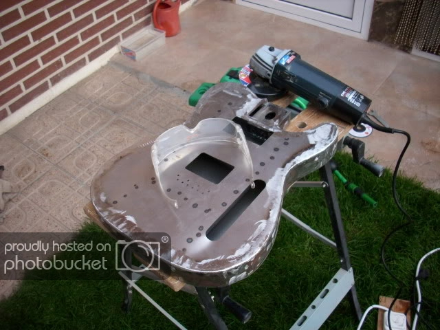

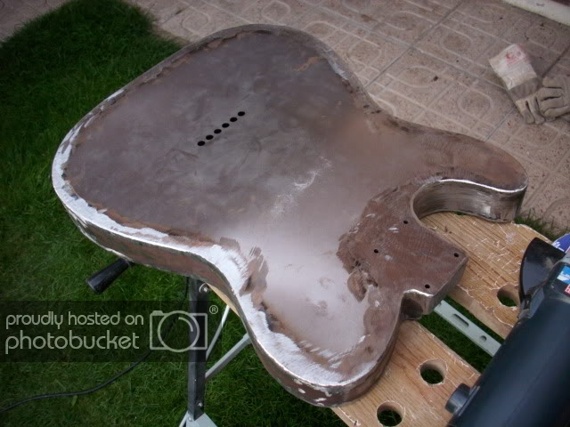

Este es el cuerpo donde van a ir acoplados los mástiles,me lo ha pasado mi amigo,es de chapa,ya que es una guitarra tipo James Trussard
Ayer le estuve dando a la radial para quitarle los cordones de soldadura.
Hay que pulirle entero hasta dar el brillo metálico que corresponde,luego se puede acabar con nitro o laca de carrocería,pero bueno eso lo veremos más adelante....Aquí si que no hace falta apantallar :risa: :risa: :risa: :risa:
