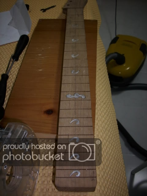

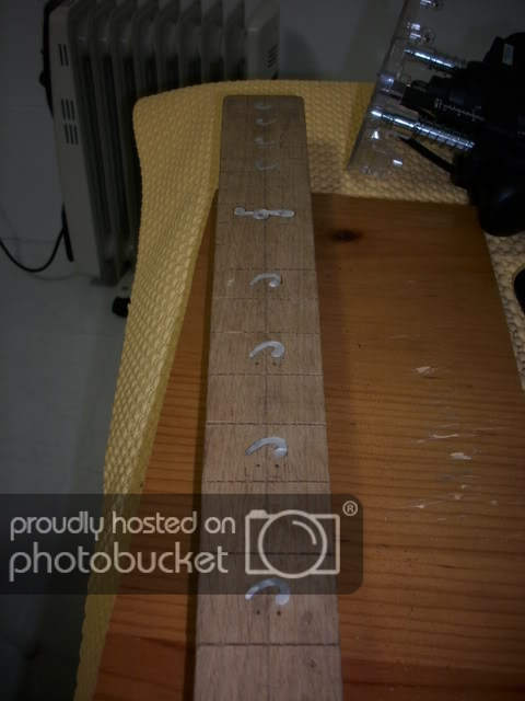

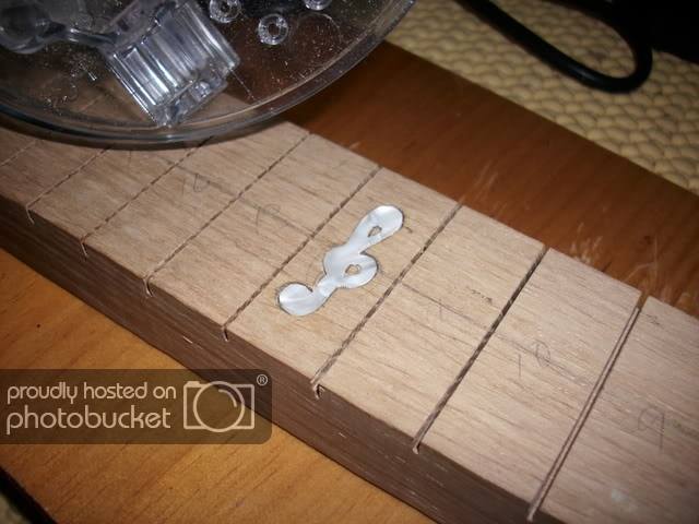

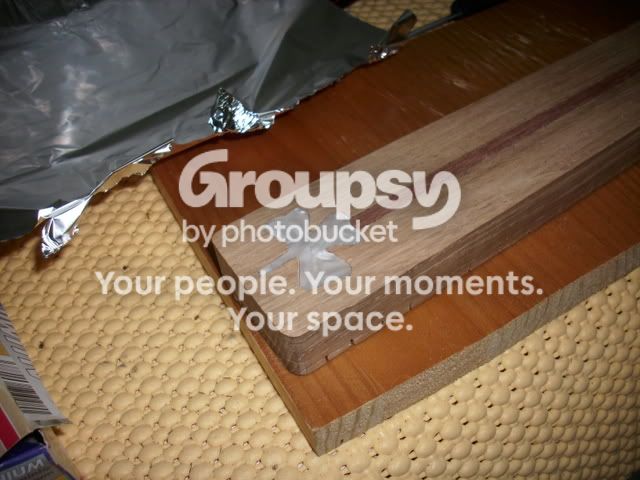

Pues he ido poniendo las claves con la dremmel sobre el diapasón.La de sol:
Y luego las restantes.

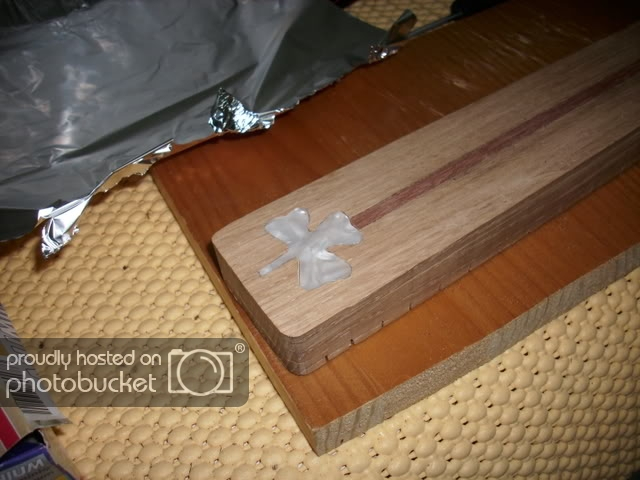

Y el trébol en la base del mástil que no me había quedado al gusto.
:brindis:Otro día pongo los tiburones :saludo:

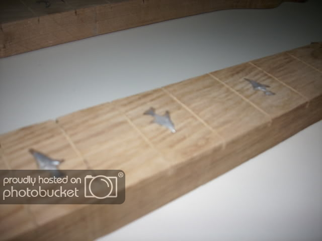

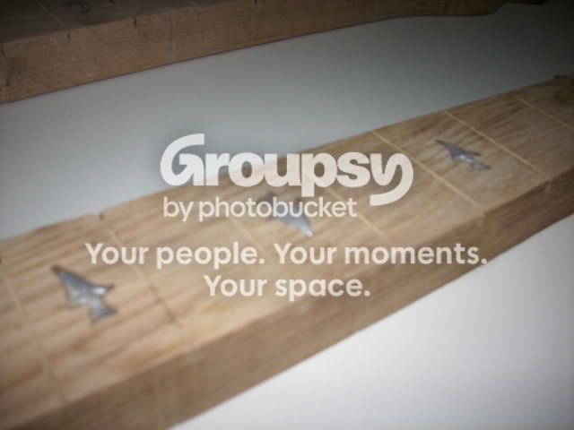

por el 02/02/2009

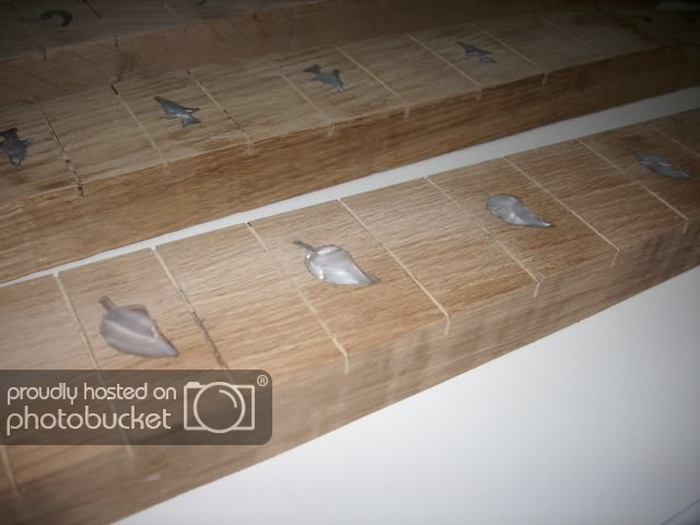

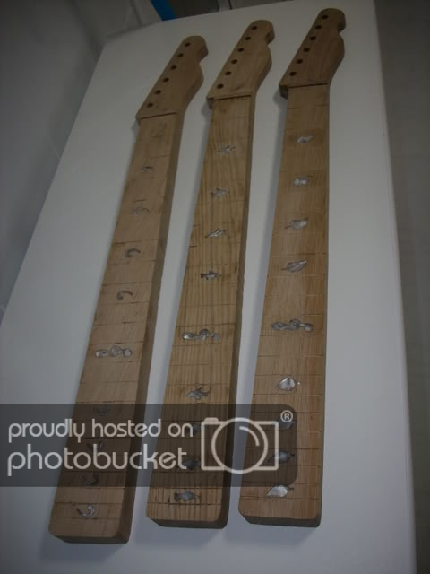

Ya tengo hechas las incrustaciones de los tres.
Estas las hojas
Y estos los pescaos
Están recien lijados,hay que darles la curvatura y hacer los lijados de ajuste para que queden fetén:ok:

Buenas! He mirado todo el proceso y estoy sencillamente flipando...
Lo cierto es que no tengo ni idea de ninguna técnica de luthier, ni de nada... vamos, que soy un absoluto ignorante en esto de hacer guitarras, pero. ¿podrías explicarme más detalladamente y para alguien que no tenga ni jota todo el proceso de los inlays? ¿De donde sacas el material, como le das forma, como los incrustas y todo...?
Si te molestaras me solucionarías la vida! :P
Por cierto, si crees que no es el post para tal explicación, he abierto uno pidiendo ayuda sobre eso... Experimento. Problema al pintar el mástil. - Página 2 - Guitarristas.Info
Y gracias de antemano!!
Raúl
por el 04/02/2009
Sencillo Erre.Compras nácar acetato de lo que se hacen las peinetas,en cualquier tienda de manualidades tienen planchas,calcas el dibujo que quieres poner,lo recortas con sierra de marquetería,limas los bordes de la figurita para darlo suavidad.
Para incrustar:
Calcas el contorno de la figura en el diapasón antes de darle curvatura,fresas la forma con una dremmel y la correspondiente fresa,e introduces la figurita en el hueco pegada con resina epóxínica (araldite),los rebordes que te falte madera los rellenas con epoxi y polvo de madera,tambíén puedes poner loctite a manta y hechar polvillo de madera por encima y te lo rellena,lo lijas con lija de 240 y ya tienes las incrustaciones hechas:ok:

Juas, pues queda muy chulo!
No sé muy bien cómo se usará la dremel ésa, pero parece que queda muy bien!
Una pregunta: lijas la incrutación con lija del 240? no es un poco gruesa?
Raúl
por el 19/02/2009
Para quitar los restos de emplastecido sí,luego se va puliendo hasta una 1000 o así:ok:
