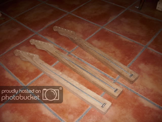

Esta es una guitarra finalizada,hay algún otro que la ha quedado más vintage,incluso con óxido.es un estilo un tanto diferente de lo que estamos acostumbrados;)

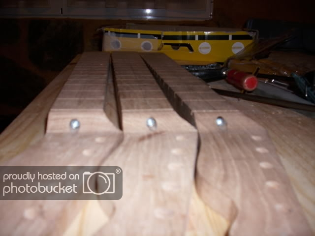

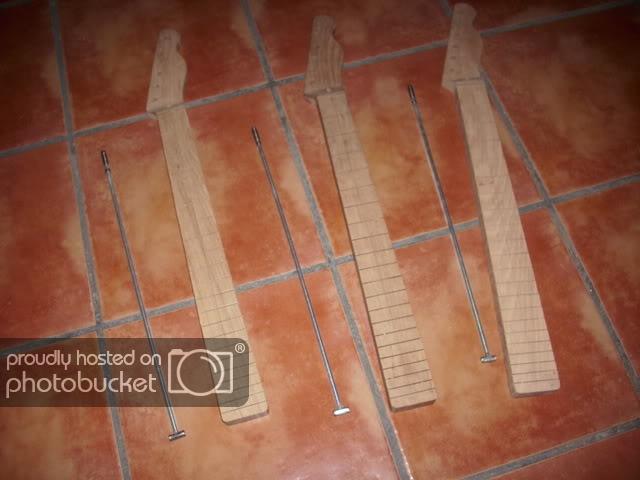

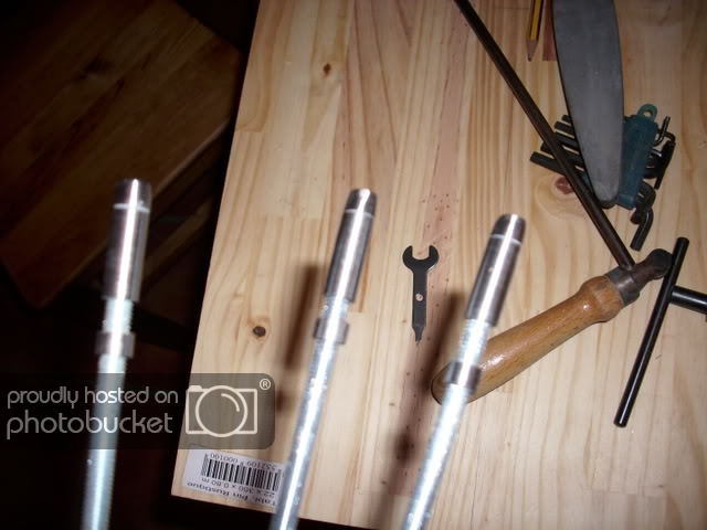

Estas son las almas hand made que me he hecho.
El tornillo allen es en forma de bala,y llevan un pequeño manguito que es donde se van a apoyar para dar tensión.
Y ahí están ya dentro
Como ya sabéis hay que enrollar teflón o cinta aislante antes de encerrarlas en el palote para que la cola no se adhiera.Esta semana voy a ver si pillo a mi vecino carpintero para ver si me da unos listoncillos de madera oscura para cubrirlas.

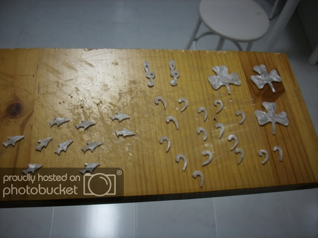

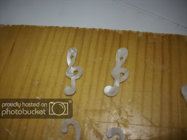

Una claves musicales para los Inlays.
Unas claves de sol para el traste 12.

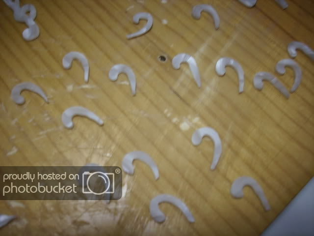

Unas claves de fa para los demás,faltan los puntitos :ay:

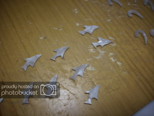

Y esta es una legión de delfines que voy a incrustar en el tercero en discordia al estilo Paul Red Smith,además le gustan a mi mujer, pos no hay más que decir

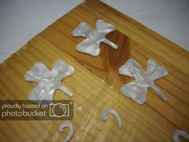

Estos son unos tréboles que voy a poner en la base,no se van a ver,los voy a poner porque no me gusta como me ha quedado el remate de la T que hice,así que a corregir se ha dicho :dedo:

kurtito
por el 21/01/2009
Que paciencia, son de celuloide no? si no, seria como muy caro el chiste jejeje, lo que no entendi, es donde van los treboles?, saludos y segui subiendo fotos!
Raúl
por el 21/01/2009
Sí, son de nácar acetato,del que se hacen las peinetas y esas cosas;)Los tréboles no se van a ver,símplemente van a ser como una marca de la casa,como hacen los fabricantes,quedan en la base del mástil tapando el trozo de madera que cubre el alma:saludo:
kurtito
por el 21/01/2009
Aahh, ahora si, jeje, esta bueno dejar esos detalles ocultos, o firmas en nuestras guitarras, en fin, siga trabajando, no veo la hora de ver las proximas fotos:saludo:

El trébol no me convence mucho :oops:
