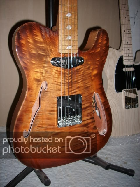

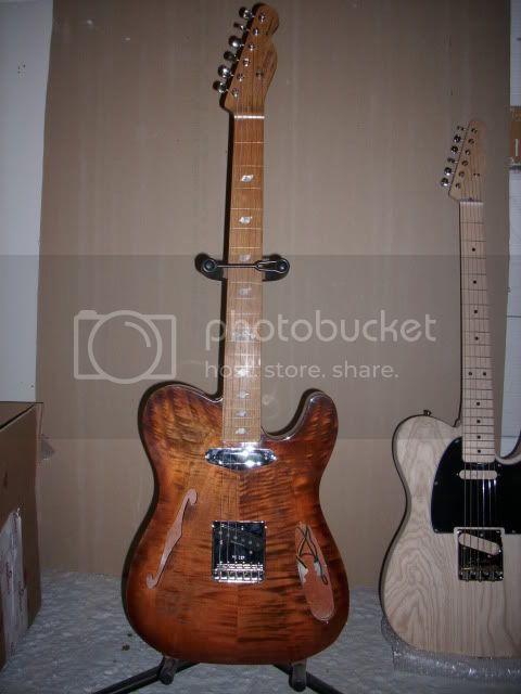

Bueno pues por fin acabé con ella :yahoo:

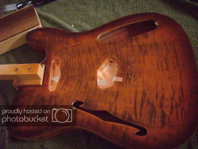

La he hecho la pantalla
Y la he ensamblado
La verdad es que no sé como se toca esta guitarra fretless ,pero como mi amigo Juanjo ya sabe lo que va a hacer con ella pues me doy por contento.Falta el golpeador y la electrónica que los quiere hacer Juanjo,su dueño.
:saludo:

Joooer fretless...jajajaj es como q muchos niveles arriba de mi poca experiencia...
esa es la de lamina??
te qedo para babearse
