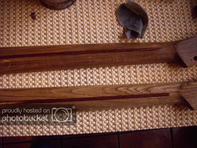

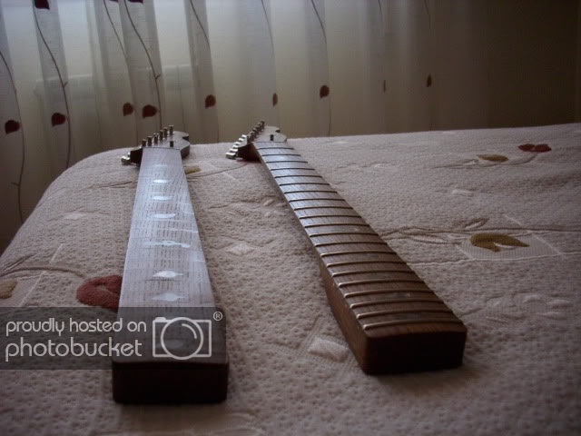

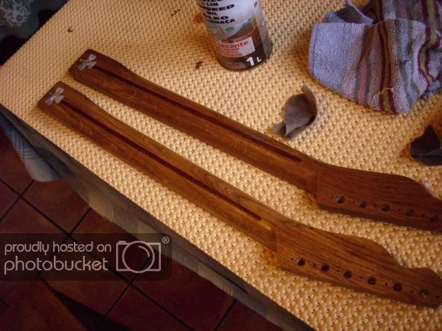

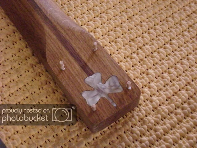

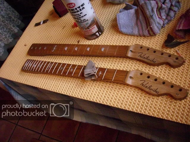

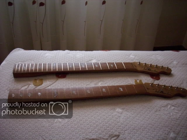

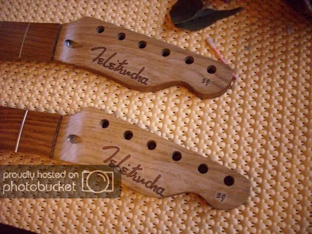

He estado ayer dando aceite a los mástiles :ok:
Y les he puesto las calcas :D
Al dar el aceite las vetas resaltan más y queda molón molón
Me queda dar un poco de nitro satinada por encima de los logos y recibir las piezas que faltan
:brindis:
Rubio
por el 05/07/2009
Pero Rul...este tipo de acabado al aceite no es para dar al diapasón :shock: Eso va a durar menos que el culo de Cristiano en el barrio de Chueca :D
kurtito
por el 05/07/2009
wow, nunca vi un mastil completo al aceite, seguro le da cuerpo a la guitarra, pero no se como se va a comportar con el tiempo, de paso pregunto, estoy terminando de lijar un diapason de ebano, no se si laquearlo, o solo el mastil y el diapason pasarle nada mas que aceite :roll:.
PD: quedaron lindos los mastiles
Raúl
por el 05/07/2009
Sé por qué lo dices pero dueño lo quiere entero al aceite y luego cera,el roble con el tiempo oscurece bastante.El ya sabe como hacer el mantenimiento porque tiene unos bajos así,cada vez que necesita los limpia enteritos y los queda fetén.he visto uno por ahí de arce acabado en true oil y bueno a lo mejor no es ortodoxo pero ya sabes :saludo: En lo del culo tienes razón eh? eso fijo ja ja ja ja

Al ébano no lo des laca ,lo encintas y dalo aceite :brindis:

gracias numerosiete! eso voy a hacer entonces

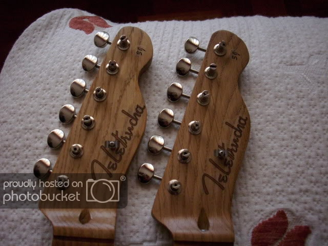

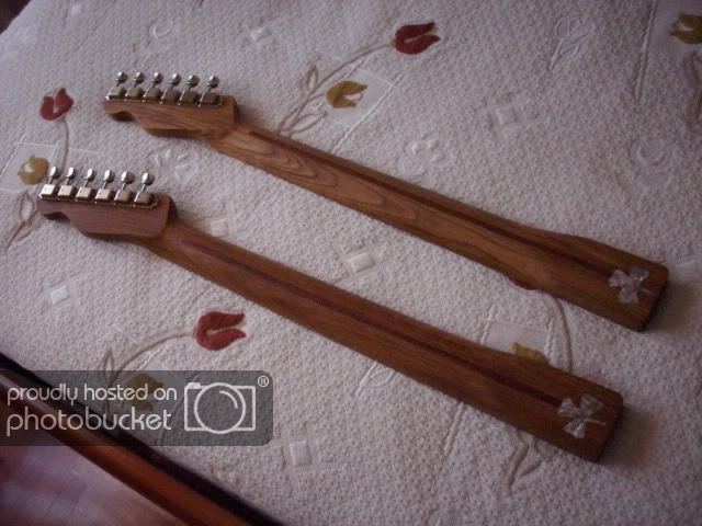

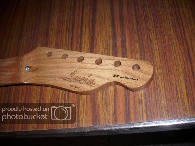

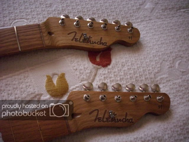

Bueno pues los mástiles de Juanjo ya están.Han cogido un moreno muy majete con el aceite cera,y creo que el tacto también le gustará.
Son mi cuarta y quinta creación y ya le voy cogiendo el tranquillo a esto,aunque como todo en la vida todavía siempre hay algo que aprender y mejorar.El montaje de la guitarra será en otro post
Espero que os haya gustado.

Otro trabajo excelente, se ven comodos :ok:

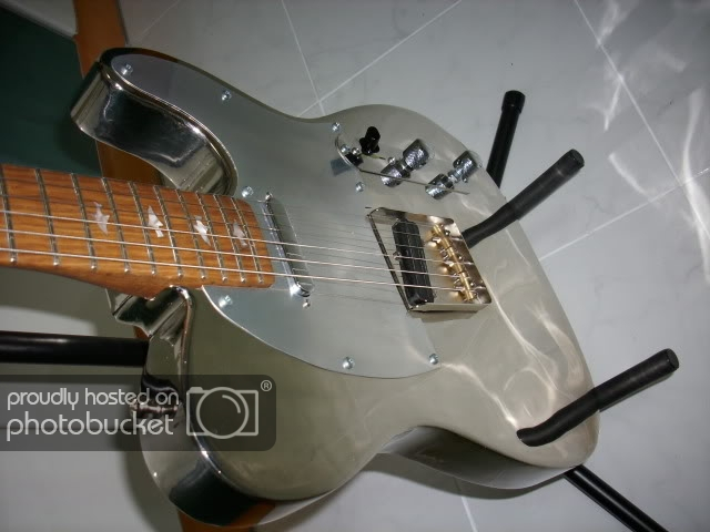

como hago el cuerpo de una telecaster de metal??? tienes planos??? y detalles contruccion??? material esas cosas???

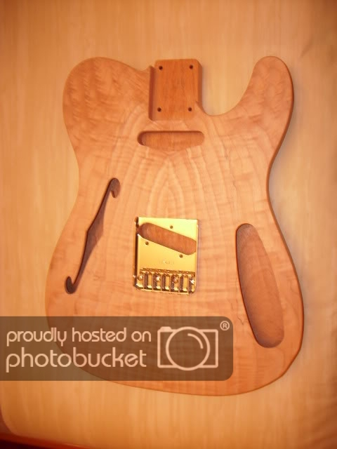

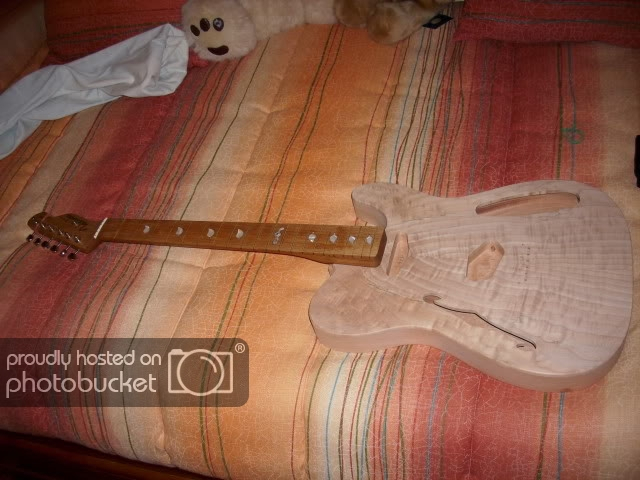

El primer mástil fué a esta:

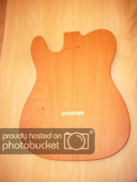

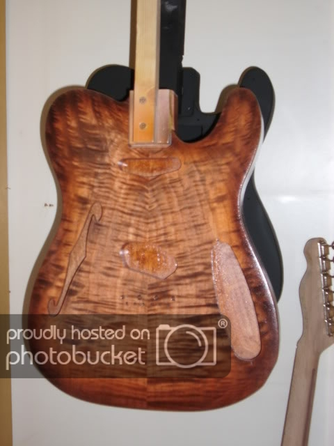

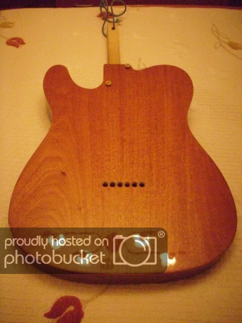

Y el segundo irá a este cuerpo de arce y caoba:

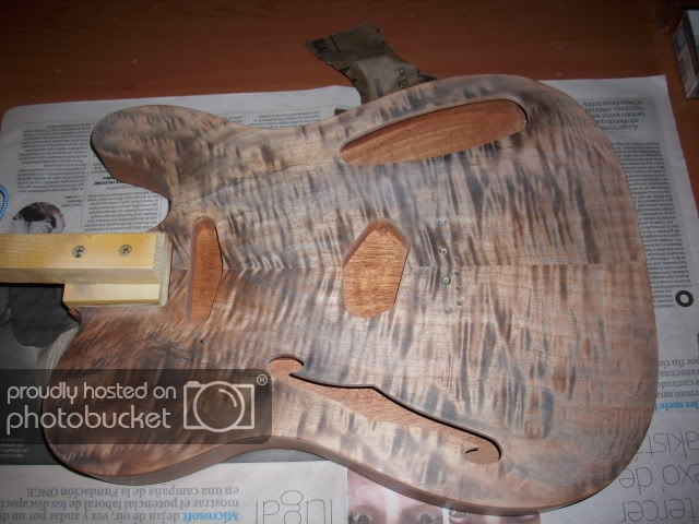

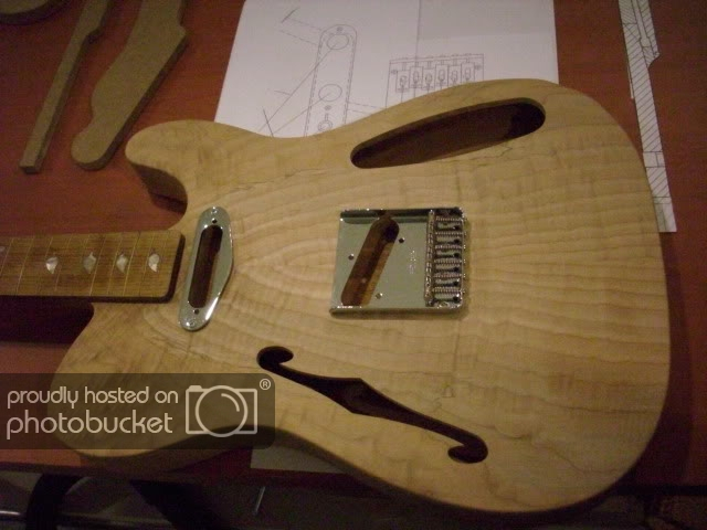

Hay que adaptarle el mástil y los agujeros claro no concuerdan así que a tapar
Y bueno empezaremos a montar poco a poco y ver que todo va a su sitio

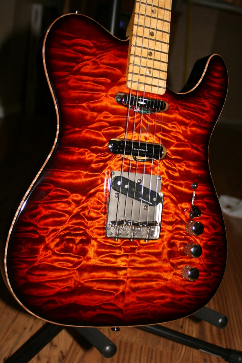

Lo que vamos a buscar es más o menos esto:

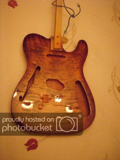

Lo que quiere decir que tenemos que dar un poquito de tinte negro al cuerpo y luego lijarlo hasta que el flame quede así:

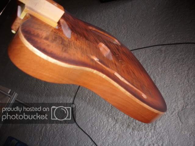

Dos manos de tapaporos,dos de naranja suave,una de naranja algo más intenso para comenzar el sunburst y luego una de negro a pistola muy cerradita,y el resultado es éste:
Con su "falso binding"
Y después de empezar a cerrar en nitro transparente

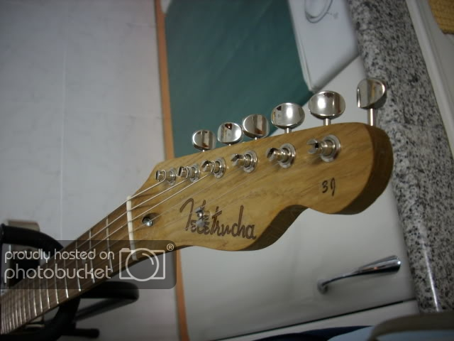

A la pala también la cambié la calca

Genial ! muy buneo el niquelado y el curly maple se ve muy bien!

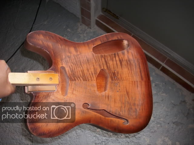

Bueno pues tras acabar el lacado pulir y abrillantar queda así
El acabado queda muy natural,como si fuera un mueble de época :ok: Tengo de dejar reposar el acabado y luego ir montando para pasársela a mi amigo y la termine él :ok:
