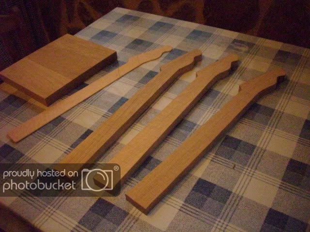

Aprovechando que mi amigo Juanjo,el del ud, me había encargado un mástil para su teletrucha y que me dejó al final vía libre con lo de la madera,he encontrado un tablón de roble macizo de donde salen tres mástiles de una pieza.Va bien de vetas y son tres listones juntos,algunos de los que miré tenían hasta seis.Tengo tentao a Rafazzapa también :burla: :burla: un abrazo pa tí maestro.Este es el tablón en cuestión.
Ya os digo roble macizo;mientras se seca bien la teleca (con rima y todo)y me viene la maleta que he pedido,,,me voy a volver a entretener :brindis:Va por ustedes:saludo:

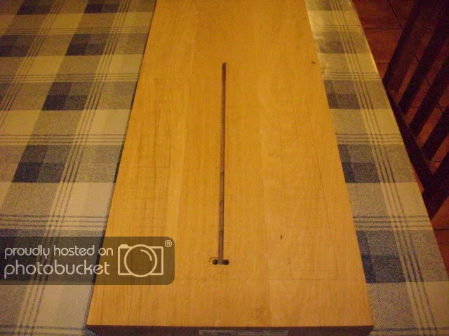

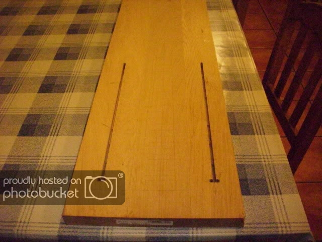

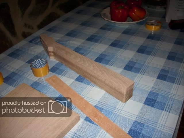

Hoy he estado haciendo los surcos para los almas,como ya sabéis tienen que ir perforados a distintas profundidades para que la barra de acero roscada entre en curvo.Esta vez he elegido empotrarla en forma de T, por cambiar.Estos son los de los mástiles del lateral del tablón.Se puede ver que la T todavía no es perfecta :-)
Y este es el del central.
Y os vais a preguntar que porqué lo he hecho así..La razón es sencilla,es para que la curva de corte de la veta quede con la concavidad hacia abajo.Es decir si cortamos el mástil transversalmente se ve que las vetas hacen una curva si la curva la ponemos con la concavidad hacia el dorso el mástil será más tenaz (aunque no lo puedo cuantificar :-) ) que si la ponemos con la concavidad hacia arriba,es decir mirando hacia el diapasón.Puede que sea una bobada pero tiene su lógica y viene explicado en el libro de Martin Koch.
El hacer el surco con la fresadora es relativamente sencillo,pero es una labor de precisión,como te vayas un poco el trabajo se va a la porra,si que os puedo decir que el roble no se astilla nada de nada :lol: :lol: es muy duro y he ido perforando muy poco a poco para que no se me queme la madera con la fresa.Mañana otro ratito a la herramienta :D

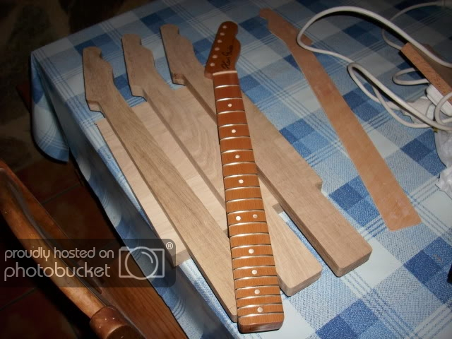

Lo siguiente que he hecho ha sido cortarlos. :)
Perdón por el desenfocado :preocupado:

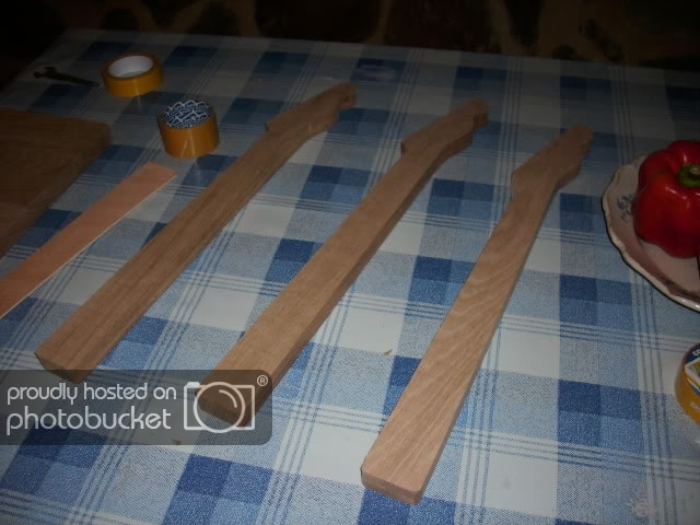

Después de esto se los llevé a mi vecino para que me los cepillara un poco en su cepillo industrial y en menos de un minuto redujimos los tres a 25 m/m de altura.A lo mejor os parece bajo pero en la teletrucha (Que es una telecaster estilo Trussard,con cuerpo metálico) creo que irá bien así,según me comentó Rafa.De todos modos tiempo hay para recalzar el mástil.

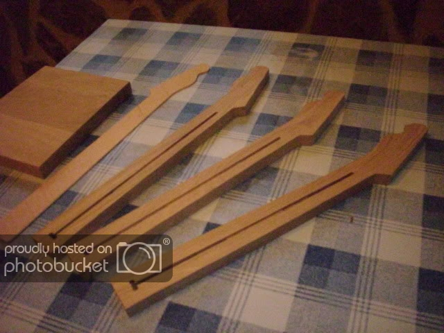

Lo siguiente que he hecho ,que ha sido hoy,es cantear los tres con la fresadora para que queden lo más uniformes posibles en cuanto a contorno. :)
Asín amontonaos :D
Y esto es un cuarteto telecastero. :risa:
