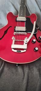

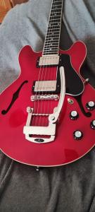

Hola compañeros, buscando un tremolo para mí Gibson 339 me topé con este:
https://www.guitarfetish.com/Xtrem-Vintage-Vibrato-System_c_373.html
Lo pedí a la Web de Guitarfetish y en un par de semanas en casa
 Lo he montado yo y soy bastante manazas, con lo cual cualquiera puede.

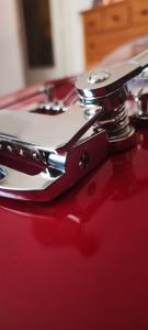

Trae 2 muelles con distinta resistencia, yo he montado el más duro.

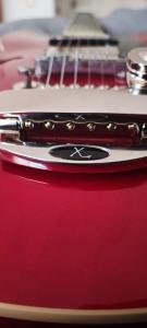

Le he montado cuerdas elixir 10-46, que son las que uso, y ha cogido la afinación rápido, el propio tremolo trae un sistema roller, con el que se supone que no vas a tener problemas de rotura, afinación etc, ya veremos, si no tocará montar talpiece roller.

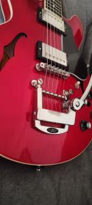

Eso sí, no caí en la medida de la rosca de los tornillos, por defecto vienen con tornillos métricos y se necesita comprar unos con medida imperial si la guitarra es USA, en la web están por 6-7 euros.
He pedido los de medida imperial, toca pagar envío.
Mientras lo he montado con los que traía, que por una parte tienen más profundidad, entran más en el cuerpo, pero estéticamente pues ya veis.
El sonido de la guitarra es un poco más agudo, aunque no he podido probarla en ensayo ni en directo, solo en casa y con cascos.
El coste ha sido de 86 euros el tremolo, con envío incluido y 23 euros de aduana, 109 euros y estéticamente queda muy bien, para mí gusto.
Espero que le sirva a alguien, si estás buscando un tremolo para Lp, Es etc, lo recomiendo, eso sí aseguraos de pedir los tornillos en pulgadas si los necesitáis, saludos.
