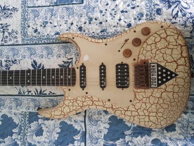

Mi problema es con mi guitarra Axl (nose modelo) que en la sexta cuerda hace una especie de tremolo natural en los trates bajos.
Es muy incomodo ya que con la distorsión de amplifica.
El tremolo se produce en todo momento y hasta con la guitarra sin amplificar....

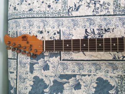

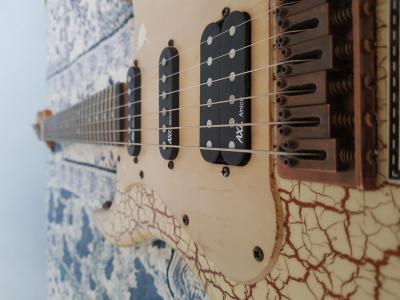

Estas son una imágenes

Lo más posible es que tengas una o más pastillas muy pegadas a las cuerdas y su campo magnético frene su vibración. Ve bajándolas gradualmente hasta que desaparezca.
KuRi
por el 27/10/2018
Exacto, es justo lo que dice Pedro. Además en la foto parece verse que efectivamente por la parte de las cuerdas más graves está casi pegada la pastilla a las cuerdas y tiene que haber 2-4mm de separación.
