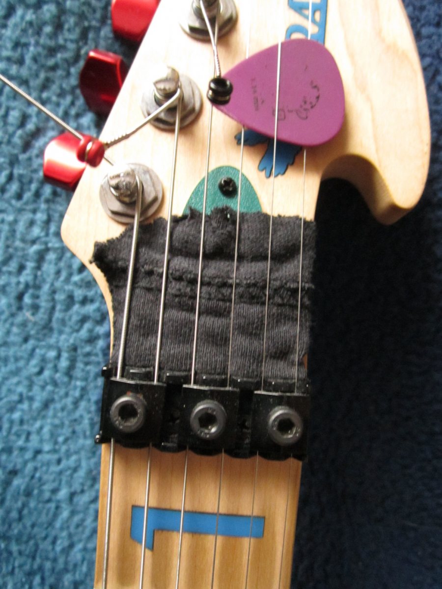

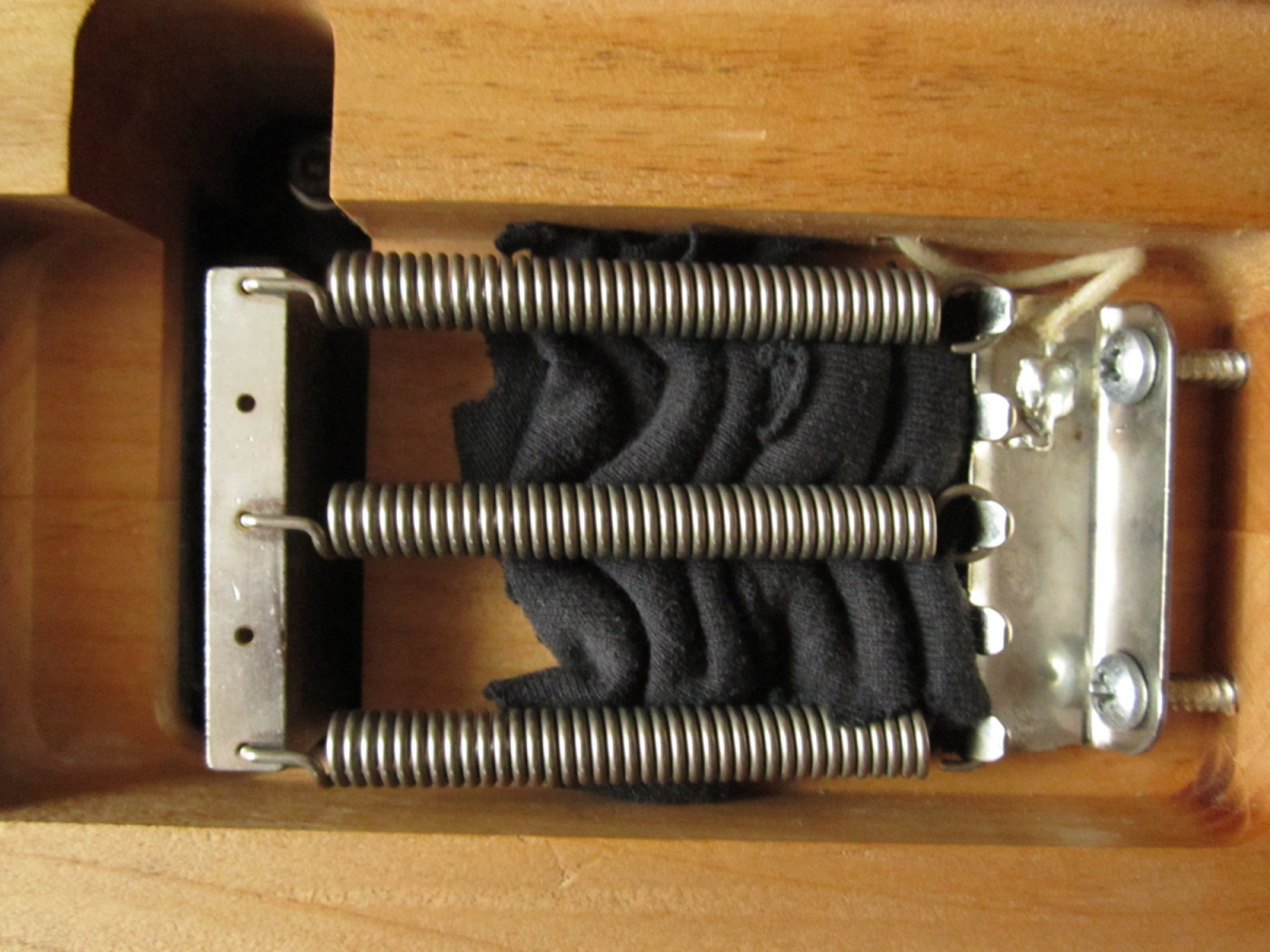

Puede que sean los muelles lo que hace ruido. Yo a mis guitarras les meto trozos de tela en la cavidad de los muelles para eliminar esos ruidos. Y tambien les pongo otro bajo las cuerdas en la pala, para eliminar la vibración de las cuerdas en el tramo desde la cejuela a los afinadores.
Hay en el mercado una especie de fundas de goma para los muelles y otro invento para la pala, pero la solución "casera" con trapos tambien funciona.
