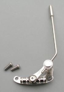

Hola,pues estoy pensando en pillarme esto para mi LP style:
http://www.rockinger.com/index.php?cat=WG073&product=3667C-3667G&sid3=3202e509da3f4abaf8cf1d5c47ec9f9d
ya que es baratito y no requiere apenas modificar nada, simplemente sustituiría al stop piece de mi tune-o-matic. Alguno lo conocéis? sabéis si da buen resultado (afina bien)? en principio me fío de Duesenberg, pero quisiera saber vuestra opinión. Aunque mi guitarra es una coreana mierderilla, tengo una cejuela de hueso a medida que desliza bastante bien (pero los patines son los típicos triangulares,no son "roller").
Gracias de antemano!

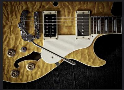

Yo lo tengo en mi SG (dorado). Mira mis fotos en mi perfil.
También le he puesto un puente schaller roller pero la cejuela es la de serie. Además el schaller me permite ampliar la separación de cuerdas para tocar con los dedos más fácilmente.
Si no te pasas no desafina. Si vas a darle palancazos, entonces mejor una guitarra con un buen Floyd. Fíjate que digo 'buen'.
Ahora voy a montarle un Bigsby B7 de Epiphone que he comprado en el foro con un vibramate por el look 'jazz' y venderé el Duesenberg. Pero no creo que el bigsby afine mejor, ya que el que le voy a poner (B7), tiene una barra adicional de paso de cuerda que pienso que supone un punto de rozamiento que el Duesenberg no tiene.
La posibilidad de regular la longitud de la barra de trémolo es un plus. Así si tocas más cerca del mástil la puedes alargar, y viceversa. La dureza del muelle es correcta, ni muy dura, ni muy floja.
Fíjate que el soporte de la barra te queda justo detrás del puente, entonces si eres de los que tocan con la mano muy retrasada, con la púa muy cerca del puente y la mano apoyada totalmente, entonces puede que te moleste. A mí no me molesta porque toco con los dedos y más cerca del mástil.
Otra cosa que me gusta del Duesenberg es la facilidad para montarle las cuerdas.
En fin, no se me ocurre más.
Un saludo

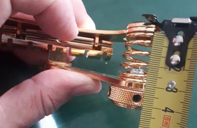

Es un poco tarde y no se si podreis aclararme la duda. Me parece que por la altura que coge el les trem no sirve un estuche normal de les paul no? Si es asi me podriais indicar algun estuche alternativo? Gracias y un saludo
lji0041
por el 20/09/2021
Hola. No tengo un estuche normal de LP, asi que no te podría decir. Supongo que estás en lo cierto. Pero tengo un puente sin usar en casa así que te he hecho esta foto.
Por supuesto tendrías que quitar la barrita...

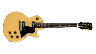

Pregunta tonta, ¿se podría poner en este tipo de puente o sería inviable al no tener el tunomatic? Lo pregunto porque tengo una Junior y me gustaría probar y lo veo bastante fácil de instalar y nada caro (y cero agujeros).
Linux User.
por el 25/03/2022
#10 . Cero agujeros si aprovechas los del cordal. En ese caso no tienes.
