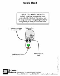

estoy intentando hacer un treble bleed para mi guitarra pero tiene pastillas activas emg y no noto cambio alguno de tono,tan solo noto mas volumen con el pote a la mitad,he usado ese circuitio que adjunto con ese condensador y esa resistencia,he probado en serie en paralelo y sin resistencia,incluso he usado un condensador mas pequeño,no sé que hacer,haber si me echais una mano

De eso se trata. La misión de un treble bleed no es alterar el tono, sino oponerse a la atenuación de agudos que suele haber al bajar el volumen. Esa atenuación es tanto más evidente cuanto más alta es la impedancia de la señal, así que con unas pastillas activas es prácticamente despreciable, de ahí que no se suela usar. Si realmente notas que el sonido pierde brillo al bajar el volumen, sí te vendría bien un treble bleed, pero aumentando la capacidad, no reduciéndola. Prueba con un condensador del orden de los 3.9 ó 4.7nF, y añade la resistencia sólo en el caso de que notes un aumento de agudos al bajar el volumen.
Un saludo.

eso es a lo que me refería que al poner el condensador de 0.002 al bajar el volumen de mi guitarra,el único cambio que noto es mas ganancia,y de lo que se trata es de que no gane ganancia sino que no pierda brillo el sonido,he probado a poner un condensador mas elevado que pone 4700pf,pero noto lo mismo,aumento de ganancia......yo creo que es por las pastillas activas,probaré a hacerlo en otra guitarra con pastillas pasivas
