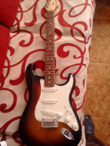

Hola a tod@os, pues tengo una fender estratocaster americana y he notado que si hago un bend con la primera cuerda a partir del traste 10 se muta por completo. la altura de cuerda me la regulo un lutier de fender en una tienda. la guitarra esta nueva. Puede k haya bajado yo la cuerda sin darme cuenta al poner las cuerdas nuevas? Gracias
