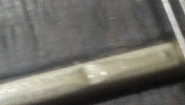

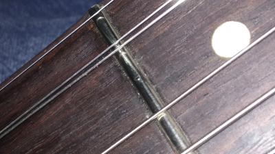

Hola, he tirado de buscador, pero en mi caso particular no salgo de dudas si me conviene cambiar un traste, hacer un "pulido", ponerlos de acero...
Esta guitarra tiene su miga, la compré por este foro hace 5 años, se pasó 10 años en un armario, es del 2002, y en estos cinco años, me he dado cuenta de que sobretodo los trastes en la tercera cuerda, están algo marcados, sobretodo el segundo traste. Lo achaco a que tiro bastante de la tercera cuerda para hacer solos y demás.
Entonces, la cuestión es que ni trastea, ni se desquinta ni nada, es la única guitarra eléctrica que tengo, lleva marcas de uso por todos lados, la trato bien, limpio las cuerdas siempre que toco. Por si sirve de algo siempre monto cuerdas Elixir 10-46.
Personalmente creo que es una nimidad y que le faltan años de tute hasta hacerle algo, si acaso un pulido. El resto de trastes están mas menos desgastados, pero de una manera homogénea, ese "surco" es el que está mas acentuado.
Gracias de antemano!

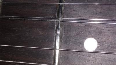

Como te han dicho Jony eso no es nada. Cuando estén así es cuando deberías empezar a preocuparte:

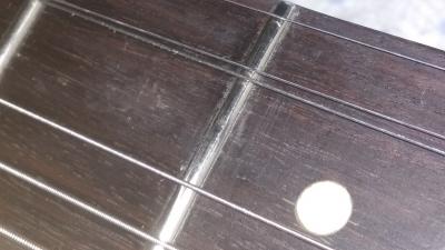

Se han recoronado todos los trastes, ahora la marca es infima no trastea ni cerdea son micras de mm lo que se ve marcado, la ha dejado así porque dejarlo completamente limpio conllevaria desgaste de material innecesario. Me hubiera gustado que quedase completamente liso...60 pavos con ajuste de guitarra y cuerdas.
Vuelve en 6 meses y te lo vuelvo a pulir me a dicho...Yo pensaba que se quedaría completamente liso. No suena
¿Como lo veis?
