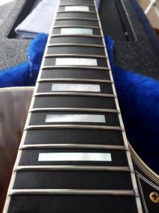

Rubiolus
por el 17/06/2018
Acabo de instalar unos Jescar a un cliente....son excelentes, pero también dificiles de conseguir en Europa (hay una tienda en Irlanda pero te crujen con los gastos de envio)....importante elegir la medida adecuada...
Si te interesan, tienen gama de inoxidable en casi todos sus medidas....yo los compro en Philadelphia Luthier tool and suplies, los gastos de envio son muy admisibles (entre 6 y 7 napos)
https://www.philadelphialuthiertools.com/stainless-steel/
