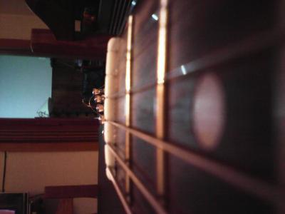

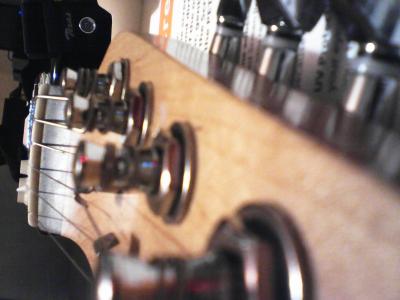

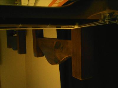

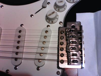

Luciano Andres Fernandez Travaglia
pede ser,
#8 Google bot ahi le saque unas fotos
