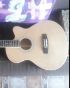

Buenas noches, pido ayuda por el motivo de que mi guitarra tipo texana(la que tienes los pines en el puente) vibra en la 6 cuerda(la más gruesa), la más gruesa, no se porque motivo lo hace, será el hueso del puente o que está mal que hace eso?
Alguien podría ayudar a encontrar el problema busco solución

#2 es que suena similar a cuando trastea la guitarra solo que el sonido viene del puente, si hago presión en la cuerda deja de hacer el sonido y cuando no tiene presión suena de nuevo
Linux User.
por el 29/11/2021
Con esa descripción pueden ser muchas cosas. La selleta mal rectificada que vibre, un refuerzo de tapa descolado, las electroacústicas con piezo suelen tener esos problemas con cables vibrando contra la caja.
Puedes echar un ojo dentro de la caja con la cámara del móvil. Filmando con flash.
