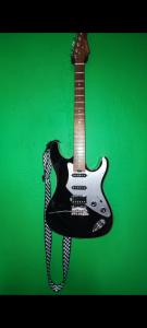

Hola buenas, tengo una Aria pro ii 714 gtr , es mi primera guitarra y me encanta , pero tiene un pequeño problema, es que me trastea un solo traste (traste 19 ) en una sola cuerda (la segunda ) y ya le revise el nivel de trastes y todo y está todo bien , le subi la altura a la cuerda pero tampoco se soluciona y ya se vuelve incomodo tocar, lo raro es que en la demás cuerdas el mismo traste suena bien , pero en la segunda trastea feo .
Que podríamos ser?
Gracias de antemano .
