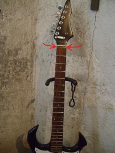

HOLA QUE TAL,,, HACE APENAS ESCASAS HORAS ADQURÍ UNA GUITARRAUSADONA A MEDIO TERMINAR...
EL CASO ES QUE LE FALTA UN POCO DE PINTURA,,,PERO TODO ESO ESTÁ DE MÁS,, LO QUE ME LLAMÓ LA ATENCIÓN FUÉ VER QUE EN EL MASTIL DE LA GUITARRA,, TRAE UN TRASTE CERO,,,(bueno así lo llamaría yo)
YA QUE NO ME HABÍA TOPADO CON UNA SITUACIÓNSIMILAR
Y COMO LO MENCIONE ANTES,, NO SE COMO REACCIONE NO SE QUE REACCION TENGA LA GUITARRA,,, AL PONERLE LAS CUERDAS,
QUE OPINAN???
HABIAN VISTO ALGO SIMILAR A ESTO?? CREEN QUE LE TENGA QUE QUITAR ESE TRASTE Y RESANARLE LA RANURA,, Y DEJAR UN TRASTE "1" ENORME..??
QUE ME ACONSEJAN..?? POR CIERTO EL AMIGO QUE ME VENDIO ESA GUITARRA.. SEGUN EL ES UNA TEISCO..!!!

Digamos que es "normal" hay guitarras, muy pocas que son asi, si le quitas la barra y lo dejas asi, lo unico que vas a lograr es un dolor de cabeza por las "desafinaciones" que va a tener esa guitarra al descompensarse la distancia...

El traste cero no es tan extraño ni es malo en absoluto. Una de las mejores marcas, Vigier, conocida por lo bajo de su acción, lo lleva en todos sus instrumentos.

El traste cero -ciertamente se llama así- asegura una altura adecuada de las cuerdas al aire mejor que una cejuela. Además, en caso de tener que cambiar esta por rotura no hay que preocuparse por la profundidad de las ranuras.

Hola a todos, llego unos años tarde jejeje imagino que a la hora de instalar un traste cero este debe de estar más alto que el resto no?
