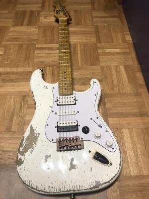

Hola a todos.
Me he aventurado a hacer una guitarra con apariencia relic. Adquirí una fender squier a la que le he cambiado el mástil. El caso es que, en el traste 18 y 19 suena la misma nota. Me gustaría saber a que puede ser debido. ¿Alguna idea? .
Gracias de antemano.

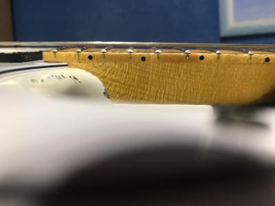

Según la foto el traste 19 si que se ve que está un poco levantado de la izquierda, se le ve inclinado, más elevado por ese lado.....martelo al canto debería ser suficiente
