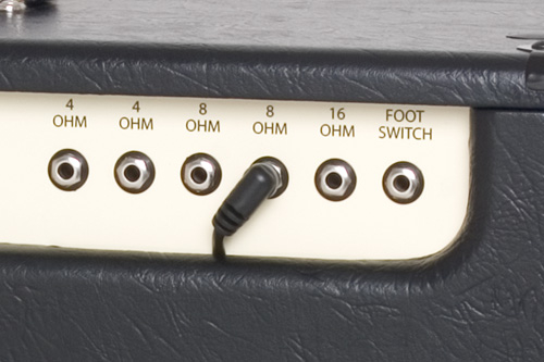

Buenas,

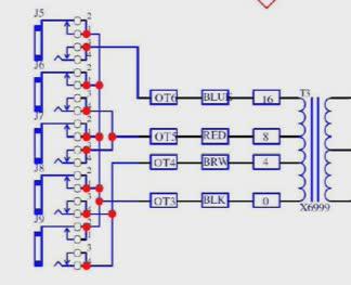

Tengo un Epiphone Blues Custom 30 con las salidas de altavoz que podéis ver en la foto y el esquema de abajo. Lleva montados dos altavoces de 16 Ohm en paralelo conectados a una de las salidas de 8 Ohm, como corresponde. He leído en alguna parte que sería más eficiente conectar un altavoz de 8 Ohm a cada una de las salidas de 8 Ohm. Se supone que así aprovecharía todo el cableado del transformador. ¿Es esto correcto? ¿Rendiría mejor el ampli de esta manera? ¿En qué sentido? ¿Más potencia, mejor sonido? ¿O no son más que suposiciones?
Y otra pregunta más hipotética (no creo que lo haga nunca): ¿Se podrían conectar todas las salidas en sus impedancias correspondientes al mismo tiempo?
¡Gracias!

¡Ondia! Justo lo que quería saber. ¡Gracias, Javi! Por lo que veo, los mismos altavoces que trae pueden conectarse como están -16+16 Ohm en paralelo y a la misma salida- o por separado, cada uno a una salida de 8 Ohm. Haré la prueba a ver si suenan diferente...

Conectarlos en paralelo a una salida de 8 Ohm o de forma independiente a las dos salidas por separado es lo mismo: van en paralelo de cualquiera de las dos formas. El caso sería poner dos altavoces de 8 Ohm en serie y conectarlos a la salida de 16 Ohm. ¿Se notaría laguna diferencia? :roll:
