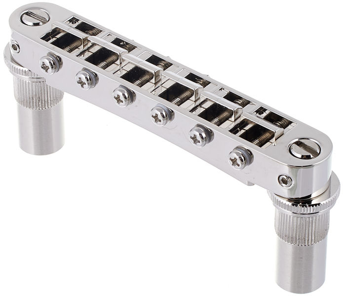

Hola a todos.
He perdido uno de los dos tornillos que impiden que puedas modificar la altura de mi puente Tune-O-Matic. Os pongo una imagen:
Son los dos de los extremos, no tienen cabeza y se aprietan con una llave Allen pequeñita.
¿Sabéis dónde los puedo encontrar y cómo pedirlos?
Gracias anticipadas

En una ferreteria de las buenecillas.
Se llaman "prisionero allen" y tienes que decirles la medida.
Pueden ser de metrica 3 por unos 8 o 10 milimetros de largo, asi a ojo...
De todas maneras no pasa absolutamente nada por no tenerlos puestos, una vez regulado el puente y con las cuerdas afinadas eso no se mueve.

Efectivamente, el puente no se mueve... Peeeero, cuando cambio las cuerdas y aprovecho para limpiar, alguna vez eh girado un poquito la rueda roscada que regula la altura y he acabado por tener que quintar la guitarrica :(
Por cierto, ocho mm me parecen muchos, ¿no?

Quita el tornillo que te queda y te vas con él a la ferretería. Mucho cuidado, esos tornillos tienen la mala costumbre de perderse entre bolsillos y aceras.

Precisamente por eso, aunque te lo agradezco, tengo que desestimar lo que me propones. :(
