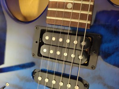

Hola a todos, a ver si podeis ayudarme que no se como solucionar este problema.
En una Ibanez Gio desmonté la pastilla del mástil humbucker para hacer un ajuste.
Al ponerla, veo que los tornillos no se pueden apretar porque no tienen ningún anclaje a la guitarra, tan solo están sujetos a la pastilla.
Al estar los muelles tirando de la pastilla hacia arriba, y no poder apretar los tornillos, la pastilla sube hasta las cuerdas y los tornillos también se suben.
No se como estaban colocados para que esto no pasara, además noto que los muelles hacen una presión bastante fuerte, lo que me extraña.
Os envío foto para que cojais la idea de cómo es, esto es antes de que la desmontara.
Muchas gracias

las humbucker como la que enseñas se sujetan en el marco y llevan un muelle a cada lado entre el marco y la placa base de la pastila con el tornillo por dentro, si aprietas el tornillo la pastilla sube y si aflojas el tornillo la pastilla baja empujada por el muelle, cuando sueltas los tornillos cuesta un poco volver a poner porque el muelle es mas largo que el tornillo, si buscas por internet veras diferentes trucos y apaños, pero con paciencia y maña se colocan de nuevo.
en la foto que envías solo tenia un tornillo de esos

Si los muelles hacen subir la pastilla, definitivamente has montado algo mal. Tal y como te indican, cada tornillo atraviesa el marco, lleva un muelle y luego atornilla en la "aleta" de la pastilla.

Gracias por vuestra ayuda, estaba montando mal los muelles, los estaba poniendo debajo del marco, entre la guitarra y el marco, cuando debía ponerlos entre el marco y la pastilla.
Ahora ya tiene sentido todo
