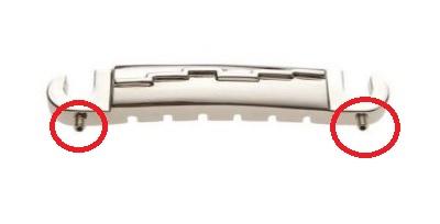

Buenas compañeros.
¿Algún alma caritativa puede ayudarme para identificar la medida de los tornillos Allen de ajuste de un puente wraparound Gibson PTTP-070? Viene de serie en una Gibson Junior DC Tribute 2019 y esta pasada la boca de uno de los tornillos donde entra la llave de Allen. No encuentro recambio por ningún lado y seguramente tendré que buscarlo en una tienda especializada en tornillería.
Muchas gracias de antemano.

Lo mejor es ir a una tornilleria con el tornillo en la mano e incluso llevar el puente para comprobar que el de repuesto entra bien.

Si tienes una Dremel o forma de conseguirla, es muy.facil de arreglar. En el borde de la zona donde alojaba la Allen,haces una muesca de forma diametral. Quedará apta para usarse con un destornillador plano.

Gracias por vuestras respuestas compañeros. Al final he quitado el tornillo Allen, lo he medido con un pie de rey y lo he pedido a USA. Cuando lo reciba y lo pruebe si es correcto pondré los datos en este hilo para que quede constancia en el foro por si alguien se encuentra con este mismo problema en el futuro. Gracias nuevamente.

Al final quería pedir unos 6-32 x 3/8” y pedir por error 8-32 x 3/8”. Son un poquito más anchos y no me valen. :cabezazos: Lo bueno es que escribí al SAT de Gibson preguntando por la medida del tornillo y me contestaron que me enviaban 1 tornillo gratis. En el segundo correo pidiéndome la dirección me confirmaron que enviaban 2 tornillos y cuando he recibido a las 2 semanas el sobre de Gibson me han enviado un puente wraparound completo con sus 2 tornillos. Se han portado de cine estos tíos. ¡Bien por Gibson! :aplausos:
