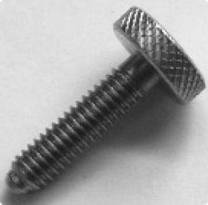

He perdido el tornillo de quintar las cuerdas de un Ibánez Edge Zero II,ese que va enroscado en el mismo puente,justo donde apoyo el canto de la mano ....en fin,el sitio más correcto para ponerlo....
Pregunta,hay tienda en España para conseguirlo????...o ya en el extranjero?????.
Adjunto foto del susodicho.
Gracias de antemano.

Aunque ahora que lo miro bien, creo que no son los que buscas
Félix Pérez Sarmiento
por el 30/08/2022
#1 Eso que has puesto en la foto no es el tornillo de quintar/octavar. Es el tornillo de la microafinación para afinar ahi cuando esta la cejuela bloqueada. Tengo ese mismo puente en una guitarra y no se me ocurre donde puede haber repuestos. Igual en ebay hay algo 🤔

Los dos que pones son los tornillos de afinar. Igual tienes que buscar los de tu version. Recuerda que hay dos el zero edge y el edge zero 2. Los de octavar son unos mas pequeños de alen con la cabeza redondeada

Esta es la mía y es ese tornillo o como quieras llamarlo,con la cabeza plana redonda y estriada que va atornillado en el puente,no tiene ALEN.

# Ese puente es un edge zero. Y esos tornillos estriados que dices son los de microafinación. En mi puente zero edge 2 por lo menos para octavar hay que aflojar los tornillos de alen que estan por debajo de las cuerdas para que desplacen los saddles. Igual ese puente tiene unos tornillos horizontales justo detras de los afinadores pero en la foto no se distingue bien

Eso es Felix,aflojas los de Alen y luego,con ese otro que comento que va atornillado al puente,lo desenroscas,lo enroscado por la parte de atrás de las selletas o y vas flojando o apretando para quintar la cuerda,cuando ya la tienes,aprietas de nuevo el de Amén y extraes/desenroscas el que yo digo,no hay implícitos más tornillos.

Y va atornillado al puente,para que lo tengas siempre disponible.
Hasta que lo pierdes,co o yo....jjjjj

En el edge zero 2 no tiene esos tornillos porque como te comentaba para octavar se aflojan los tornillos de alen y se mueve toda la pieza a mano de forma un poco chapucera porque no tiene esos tornillos traseros que tu puente edge zero si que tiene. Pues prueba a buscar en ebay "puente edge zero" y a lo mejor te salen esa pieza suelta de algun despiece. De mas paginas donde pueda haberlo no tengo ni idea
