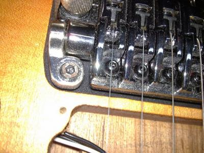

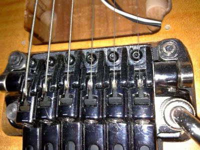

Ahí van las fotos del maldito tornillo roto. Se trata, como creo que dije, de una Ibanez S 670 FM.
