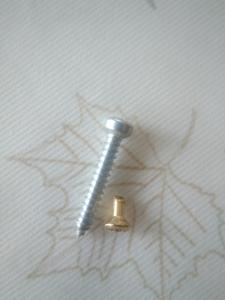

Tornillo de puente roto dentro del cuerpo!

Se me acaba de ocurrir una idea un poco loca no sé si funcionará. Si al trozo que esta fuera le añado lotite y lo pego con el trozo que está dentro podría sacarlo? o es imposible?
sino sería agrandar un pelin el agujero, porque le voy a poner el enganche de seguridad para que no se me suelte la correa y el tornillo este es bastante más gordo y de por sí agranda el agujero.
Muchas gracias compañeros!!
