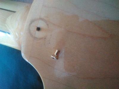

Muy buenas! recientemente he adquirido una guitarra con puente kahler y la estoy desmontando para lijarla y pintarla, y me acabo de encontrar que uno de los tornillos estaba oxidado y roto, quedando el vástago dentro del cuerpo, a medio centimetro de profundidad, alguna idea de como sacarlo?, pondria una foto pero realmente, es eso, un agujero xD

Taladrando...
Metiendo taladro para romper el tornillo y luego rellenando el agujero con madera, repintar si es necesario... no hay más opción

Me lo imaginaba... y como taladro? porque he visto qeu hay gente que opta por taladrar con un sacabocados (haciendo un agujero mas grande) y despues extrayendo el tornillo con un alicates, o atacando al propio tornillo, que no se yo como andare de pulso para eso! es decir una broca fina y a deshacerlo no? y despues arreglar la barbarie...

Básicamente es así... yo prefiero una broca fina para metal y hacer el mínimo entuerto posible... pero ya va la cosa en la herramienta o pulso que tengas, un taladro de banco sería muy necesario para estas cosas...

El adaptador ese bueno... no van mal, tampoco es un trabajo de una precisión quirúrgica... teniendo fondo para llegar al agujero sobra. Lo que sí te recomiendo es que pilles una buena broca para metal, de cobalto o similares, profesional... no la típica negra fea de ferretería que se quema en 2 giros... porque no te va a costar mucho más que la de ferretería pero el resultado lo vas a ver en cuanto te comas en tornillo en 2 bajadas.

para que no se te queme la broca en dos giros tienes que usar un taladro que te permita trabajar a bajas revoluciones ( que gire despacio) si no quemaras la broca muy rapido y no taldraras nada, una buena broca y bajas revoluciones es el secreto para taladrar metal , como le metas caña al taladro ya puede ser buena la broca que le quemas el filo y adios broca...

Otra opción mas sencilla es taladrar la madera justo al lado del tornillo y sacar así el tornillo empujandolo hacia el nuevo agujero, taladrar justo encima del tornillo es bastante complicado aunque como dice Tariu es la forma mas correcta, pero tienes que tener un buen apoyo y una buena máquina en su taladro de banco con una buena broca.

En este caso, que tienes que volver a poner un tornillo en el mismo sitio, te diría que lo mejor es hacer un hueco un poco más grande con un sacabocados, sacar la pieza que te ha quedado dentro, rellenar el hueco con un nuevo trozo de madera, a poder ser del mismo tipo, y retocar pintura, lacado etc..
