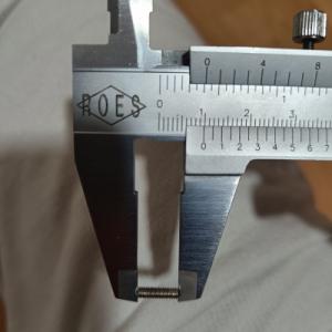

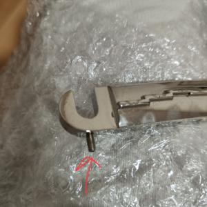

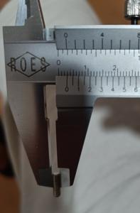

Tengo un puente wraparound de Epiphone , en concreto de una les Paul special de la nueva serie inspired by Gibson
A dicho puente le falta un tornillo de ajuste, los que se utilizan para quintar la guitarra
Alguien me puede decir dónde lo puedo encontrar? O algún otro tornillo equivalente ?
Mide aproximadamente 1 cm de largo y unos 3 mm( no llega ) de díametro
Mucha gracias de antemano

Buenas!! A mi me paso hace tiempo pero con los de una strato.
La buena noticia que si que lo encontraras (ahora te paso enlace) , lo mala, que solo venden los tornillos en pack y no de uno en uno
https://www.amazon.es/Tornillos-Colores-Guitarra-el%C3%A9Ctrica-Accesorios/dp/B0BHX3V7P6
Mira a ver si te sirven estos ;)
Si no te convence, echa un vistazo en los relacionados a ese enlace, que hay mas y de otros tamaños :)

Pues muchas gracias , algo cortos pero he visto otros que podrían servir..
Cuando ponen M3 en las medidas quiere decir 3 mm? Sé que M3 es medida métrica y no imperial...

Sí, M3 quiere decir 3mm y paso de rosca métrico estándar

Este tuvo el mismo problema que tú y en la ferretería le dijeron que era M3.
https://www.mylespaul.com/threads/wraparound-bridge-screw-size.365634/
La mayoría de las piezas que montan las guitarras hechas en Asia son métricas. Ya que tienes un calibre puedes medir diámetro interior y distancia entre crestas. Eso te dirá si es métrica, whitwort, americana…
Pero vamos, si lo llevas a la ferretería igual te vuelves con el tornillo que le toca ya puesto.

En cualquier ferretería industrial.
Din 913 M3x10
M3 significa métrica tres
X10 significa por diez milímetros de longitud.
Son super económicos, no tires el dinero pagando primadas.
