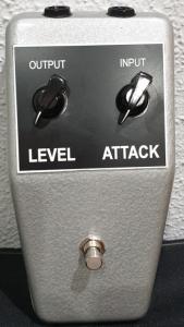

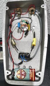

Este lo acabé hace poco.
Lo he clonado del JMI ya desaparecido, que salía por una pasta para lo que era, pero, claro, lo artesanal montado por un guru....
Helo!, como en el JMI, he aprovechado la carcasa del pote, para sostener toda la electrónica punto a punto "true".
El trans, un OC44 con más o menos, con una beta de 90 hfe y el analizador de semiconductores me da "cero" fugas; mosqueante pero cierto.
Suena cojonudamente. La caja, del inglés.

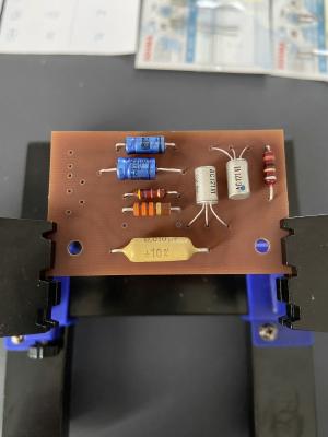

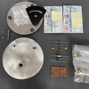

Bueno, pues me animo y subo un par de fotos de mi proyecto de FF actual.
Lo único que falta:
el footswitch y el pegamento para pegar „la barba“ del fuzz face a la carcasa. (Seguramente lleguen mañana)
Los decals. (Qué haríais vosotros: logo original fuzz face y „ARBITER•ENGLAND“ en la „boca“? O logo propio y marca propia en la boca?)
Y los botones para los potes (tengo vistos unos que son réplica exacta de los del 66-68 pero hay que pedirlos a USA)
Los transistores están medidos como sigue:
Q1: 69 hfe y 117 fugas
Q2: 114 hfe y 105 fugas
Bias perfecto de -0,9V en Q1 y 4,5V en Q2.
Va a ser un FF mas bien „low gain“ (entiéndase la relatividad de tal término), redondito y cálido, lo cual para mi gusto y estilo musical me parece perfecto.
Saludos!

Los AC121 son estupendos. Me han dado un gran resultado, mejor que los 128/188.
En Q2 puedes utilizar un transistor con las fugas que te de la gana y seguramente te gusté más. El importante es Q1.
Con el pote de Fuzz del pedal y el Vol de la guitarra, ambos a tope, tendrás todo el fuzz del mundo. Con un Q1 de más ganancia&fugas, notarías más fuzz, aunque la gran diferencia será cuando bajes el pote de vol de la guitarra. Con tus transis, tendrás mucho más rango de "limpios", te limpiará antes y tendrás un gran recorrido de crunchies, y solo muro de sonido gordo con el vol al máximo. OjO, pote de volumen de guitarra lineal, casi siempre. Si llevas treble bleed, te vale el logarítmico.
Está guay el proyecto ;)
