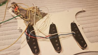

Buenas. He montado un golpeador y resulta que el portenciometro del tono, que actúa en la Strato sobre la pastilla del mástil, reduce bien el tono pero al llegar a tope corta el sonido como si de un volumen se tratara. ¿Es porque el pot esta mal o puede ser que este bien y haya hecho yo algo mal?
Gracias.
Pablo
por el 21/03/2018
Nada. Ya me he dado cuenta que he puenteado el condensador poniendo ambos polos a masa. Hay que ser gañán.
