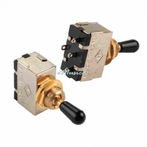

Hola chicos, a ver si hay algún experto en electrónica que me diga si puedo conectar 3 pastillas hsh mediante un selector tipo toggle como el de la imagen que adjunto.
La idea es una configuración simple: pos 1 humbucker puente, pos 2 single central y posición 3 humbucker mástil.
A ver si alguien me puede ayudar. Gracias!

Es un conmutador de 2 pastillas, no vas a poder .
Una idea seria colocar un mini interruptor que conectara la central en cualquier posición y este para la funcion normal de puente--- puente+mastil y mastil
