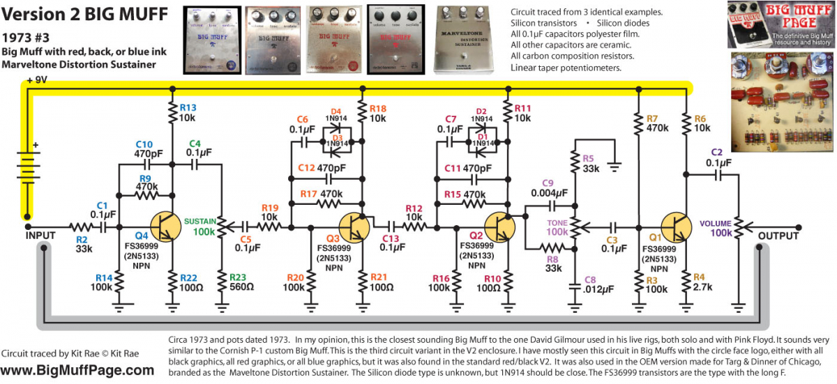

Oye me pregunto si tenia alguna diferencia el de Gilmour con el violet. Este año he empezado a hacer el ramhead porque todos hablais bien del violet gILMOUR, pero como se ha caido la biblia web kitrae pues me cabree y he acabado haciendo el bmp txe, que son los valores que me da la gana, eligiendo las resistencias que no doy salida de 1/2w etc
mokos15
por el 08/08/2024
https://www.bigmuffpage.com/Big_Muff_Pi_versions_schematics_part1.html
Aquí tienes la parte de los esquemas
txe
por el 08/08/2024
#1013 leches esta es kitrae, como puedes ver lo quer hay solo era la punta del iceberg.
Bueno parece que fue asi ala cosa:
Gracias a aionfx.com, ahora sabemos que esta fue la variante que Pete Cornish trazó para fabricar su P-1, un clon que originalmente hizo para David Gilmour. Dependiendo de qué historia de origen sea correcta, el P-1 era un clon exacto del Ram's Head Big Muff favorito de David Gilmour, o era un clon de uno de los siete Big Muff que Gilmour le envió a Pete para que eligiera el mejor y fabricara un clon para la pedalera de David.
Mañana se me olvida :D
Pppc
por el 08/08/2024
#1012
Este es el esquema:
Aunque la parte interesante es que el original tiene las resistencias por encima de su tolerancia, por ejemplo, las resistencias de 470k en el original estan entre los 510-560k, los condensadores de 470pf estan mas cerca de los 560pf... Para mí con estas ligeras alteraciones suena muy equilibrado, aún y con todo eso, el Violet normal suena muuuuuy parecido.
Pppc
por el 08/08/2024
#1014
El tema con los pedales Cornish es que él sí o sí añade su buffer, ya que para él es imprescindible.
Y su buffer es de los brillantes, asi que normalmente sus pedales cuando los fábricas sin su buffer suelen sonar bastante oscuros y sin vida.
Así que el clon que haya hecho Cornish en el P-1 hay que tener en cuenta que probablemente sea un circuito más oscuro que el Big Muff que clonaba originalmente (y por esa razón cuando alguien me pide un Cornish casi siempre le digo que ha de llevar el Buffer sí o sí para que suene como debe)
igual no era intencionado,hubo uno que midio todos los componentes de su bmp y muy fuera de tolerancia
Pppc
por el 09/08/2024
#1018
Es algo que suele pasar con las resistencias Allen Bradley de carbón aglomerado, solían subir de valor casi siempre con el tiempo (la característica típica de este producto) con lo cual tiene sentido. Contando que Mike Matthews siempre compraba los componentes más baratos que encontraba (y si, muchas veces fuera de tolerancia y por eso los vendían rebajados...) es algo que en general se puede aplicar a la mayoría de BMP vintage.
Las resistencias casi siempre algo más que en los esquemas originales.
